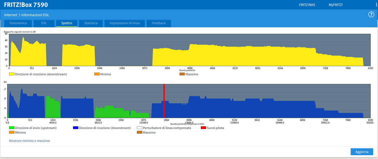

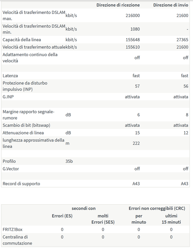

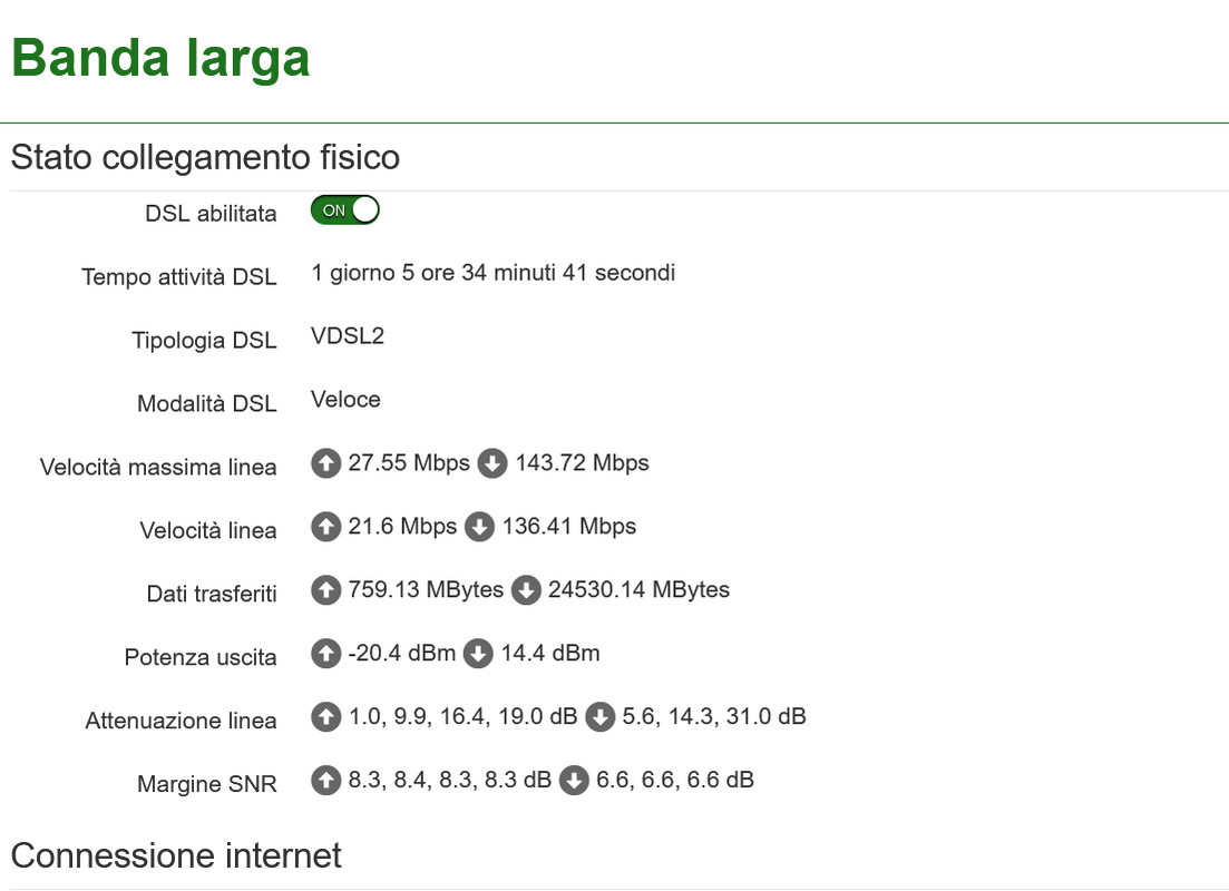

Originariamente inviato da tommino81 Guarda i messaggi
Salve Gente, arrivato il 7590 avm, qui immagini di comparazione della portante tra il 4130 telecom e 7590 avm,
dite che posso migliorare qualcosa o devo ritenermi gia'fortunato ed accontentarmi?
Ma guarda un pò... quello schifo (come dicono molti) del chipset del 7590 va meglio anche in questo caso del Broadcom......!!
Vabbè.. il meglio non si butta mai via... Ma hai proprio proprio necessità di prestazioni ancora superiori??
Tantissimi qua dentro farebbero il segno della croce con il gomito per essere nella tua condizione..
ebeb è offline   Rispondi citando il messaggio o parte di esso

Originariamente inviato da ebeb Guarda i messaggi
@tommino91 accontentati che la tua linea va molto bene
anche la mia linea va meglio col fritz.. di 5 o 6 mega in down di differenza di solito.
Certo poca roba, ma è cosi
Guarda, non capisco chi si lamenta, probabilmente la propria linea fa schifo e come capro espiatorio il 7590 e perfetto , io sono mooolto soddisfatto, collegato da questa mattina , ho aggangiato piu portante, senza smanettare nulla. configurato al volo, personalizzabile al massimo, sono veramente contento soipratutto del wifi(punto debolissimo del 4130)
PSN ID -As1a-81
tommino81 è offline   Rispondi citando il messaggio o parte di esso

Originariamente inviato da ness.uno Guarda i messaggi
Hai una buona linea, i parametri sono ottimi, hai guadagnato circa 20 mega, un po' di diafonia, ci sta,. Potresti provare con i driver DSL precedenti e vedere se riesci a recuperare altra portante.
Grazie, provero'solo questo , anche perche "andare a smanettare alla cieca sul snr (ho letto il thread del tool e non ci sono numeri di riferimento per quel che riguarda srn, direi giustamente dato che ogni linea e"a se")non mi sembra proprio il caso, con il rischio che se ho disconnessioni continue o mi si attiva sos mi declassano il profilo, rimango cosi come sono!
PSN ID -As1a-81
Old 29-12-2019, 18:00   #16915
ness.uno
Messaggi: 2600
E fai bene, lascia perdere fbeditor, come detto al limite prova con i driver precedenti.
