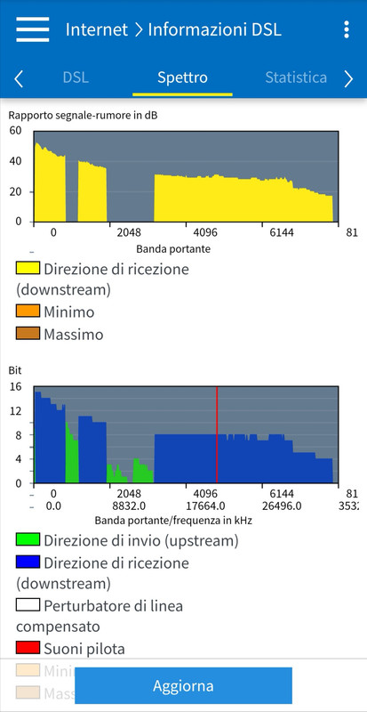

Dunque, un paio di settimane fa c'è stato un blackout che ha coinvolto il quartiere incluso RL sotto casa (io ho tutto sotto gruppo) riparte il tutto e mi trovo 14Mb in up quando ho sempre avuto 21,6Mb
Dopo un paio di giorni di randomiche perdite di connessione, sicuramente stavano smanettando, apro una chiamata. Interviene il tecnico che esegue cambi coppia in chiostrina, dovrebbe averne fatti tre e li verificavo da remoto perché non ero a casa, ma non vado oltre i 17Mb, provato con 3 apparati, con TimHub e Zyxel sono a 15,5Mb, con il 7590 a 17Mb.
Questo è un grafico della linea
Qualche idea?
Inviato dal mio smart utilizzando Tapatalk
UtenteMascherato è offline   Rispondi citando il messaggio o parte di esso

Originariamente inviato da UtenteMascherato Guarda i messaggi
Qualche idea?
Si. Che abbiano fatto come da me questa estate dopo un violento temporale che aveva anche danneggiato (così ho saputo per "vie alternative" ) loro (TIM) infrastrutture e per ripristinare in fretta e furia avevano fatto anche connessioni pure queste alternative.
Il ripristino corretto graduale, ovviamente, ed ammesso che abbiano terminato a principiare da chi si è fatto sentire..

Originariamente inviato da ebeb Guarda i messaggi
Però qui non ci sono stati eventi fisici, solo un blackout anzi, ripetuti blackout.
A casa la linea fisica è sempre quella e comunque il cambio coppia qualcosa ha fatto, da 14 a 17Mb.
Per qualche giorno disconnessioni notturne e poi così, 17Mb fissi, eppure per 16 mesi l'up è sempre stato fisso, il download è passato da 210 a 180Mb ma lì ci sto, se è per questo quelli del piano di sotto hanno traslocato ed avevano una FTTC 😃

quelle bande U2 e U3 in upload così scarse, sembra dipendere da una derivazione o da qualcosa di mal attaccato.
poi postare statistiche di prima, per confrontarle? qui sembri avere un DPBO davvero minimo se non disattivato (che comporta agganciare qualcosa di più in download), può essere che ce l'avevi così anche prima, eh. se non era uguale, significa che hanno proprio cambiato i profili sulle porte, e quindi forse anche configurato diversamente l'ONU (o mal configurato, se gli diamo la colpa dei problemi all'upload).
sai come ricavare le attenuazioni banda per banda, che si vedono creando un file di diagnostica col 7590?

Ho un vecchio screen del grafico della linea
Post indietro quando era astato spiegato come fare un grafico ci avevo provato ma senza successo 😔
