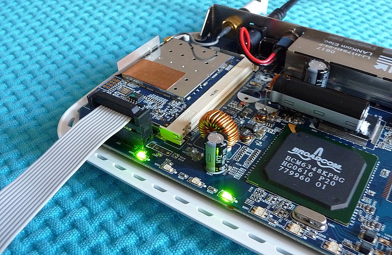

Ciao a tutti, ho letto molti post riguardo il problema che purtroppo hanno il condensatori teapo ed ho verificato che ci sono anche nel mio router netgear dg834 ed ho visto che quello da 470uF 16 v è gonfio.
Stavo pensando di cambiare i condensatori come avete consigliato nella prima pagina con Panasonic serie FC 105°C a basso esr, ma ora ho un dubbio.
Mi chiedo se sarebbe meglio usare dei condensatori solidi per es Panasonic OS-CON 470 uF 16 VDC 10 mOhms Condensatori a polimeri organici in alluminio che hanno una esr ancora minore e durano di più.
Ci sono controindicazioni nell’uso di condensatori solidi invece di quelli elettrolitici sul router?
Spero potrete togliermi questo dubbio, così potrò comprare al più presto i condensatori da sostituire, grazie

perchè no , se ci stanno come dimensioni e sono indicati per l'utilizzo...
ma quanto vuoi farlo durare questo router?
ormai la fibra è ovunque

Ho guardato i vari dati confrontandoli e diciamo che quello che mi preoccupa un po' è la differenza della Corrente di ripple ad alta frequenza.
In particolare per es se confronto i due modelli:
entrambi da 470 uF 16V
EEUFC1C471 vs 16SEPC470M
abbiamo
730mA @ 100 kHz vs (305mA @ 120Hz 6,1A @ 100kHz)
se ho letto bene questi valori penso c'è una differenza notevole, non vorrei che magari quello "solido" aggiunge rumore.
Per quanto riguarda la durata beh hai ragione la fibra ormai è ovunque e sinceramente anche da me è arrivata in FTTH e potrei attivarla da uno dei dei vari operatori, ma sto aspettando ancora perché dovrei passare un cavo di rete dalla mia stanza alla stanza dove da quel che ho capito sarà messo l’opt e il router e dovrei quindi comprare il cavo di rete utp ,(indeciso tra 5e o 6e belden o biticino legrand) e conseguentemente comprare i frutti 5e utp o 6e utp, poi in generale se posso mi piace aggiustare e far durare le cose il più possibile
Pensa questo router DG834 se non ricordo male l'ho acquistato intorno al 2007 quando ho fatto il passaggio dalla 4 Mbit alla 20 Mbit

Ritornando in topic, da quando ho postato sul forum ho cercato informazioni su internet sul dubbio riguardo la corrente di ripple e devo ancora riordinare meglio le idee hehe, dopo ore di ricerca mi sento un po' intronato hehehe, ma da quel che ho letto un valore maggiore di corrente di ripple da la possibilità al condensatore di compensare meglio il ripple e si dovrebbe avere un minore stress per l'alimentatore e minore temperatura e quindi maggiore durata del condensatore stesso.
Quindi dovrebbe essere positiva come cosa e quindi i questo caso forse potrei comprare i condensatori Panasonic OS-CON in sostituzione.
Mi chiedevo però se per es sostituisco solo quello che per ora vedo gonfio? Gli altri sembrano non avere problemi.
Aggiornamento:
Ho pensato di ricontrollare il router quindi l’ho aperto e verificato come avevo già visto che degli 11 condensatori di cui
Teapo
1 - 470uF - 16v -Diametro 8mm -Altezza 16mmm -Distanza pin 3mm
3 - 1000uF - 16v -Diametro 10mm -Altezza 16mmm -Distanza pin 5mm
1 - 100uF - 25v -Diametro 6mm -Altezza 16mmm -Distanza pin 3mm
KY
4 - 470uF - 6.3v -Diametro 6mm -Altezza 16mmm -Distanza pin 3mm
2 - 2.2uF - 5v -Diametro 5mm -Altezza 16mmm -Distanza pin 2.5mm
solo quello da 470uF - 16v è gonfio gli altri sembrano perfetti, almeno per ora
Una piccola nota, finora in questi anni circa 12 da quando ho acquistato il router, l’avevo sempre tenuto orizzontale acceso diciamo praticamente sempre 24h/24h e quando qualche giorno fa l’ho aperto per la prima volta, per verificare i condensatori ricordo di non aver visto segni strani simili a “bruciature” sul circuito stampato, ma ora dopo due giorni che mi sono deciso a provare a tenerlo in verticale ricontrollando i condensatori, ho visto sotto il processore che il verde tende diciamo al marrone, forse per l’alta temperatura spero niente di grave ma mi sembra strano e non so se è dipeso dal cattivo funzionamento del trasformatore che sto cambiando o dal condensatore gonfio o dalla posizione verticale.
Tornando ai condensatori ho pensato di comprare questi:
470uF - 16v - Panasonic 16SEPC470M - Diametro 10mm -Altezza 13mmm -Distanza pin 5mm
1000uF - 16v - Panasonic 16SEPF1000M - Diametro 10mm -Altezza 13mmm -Distanza pin 5mm
100uF - 25v - Panasonic EEUFC1E101S - Diametro 6.3mm - Altezza 11.2mmm-Distanza pin2.5mm
e avrei il vantaggio oltre che della durata dei condensatori essendo elettrolitici solidi anche della dimensione che è molto più contenuta rispetto a quello standard.
L’unico dubbio che mi è rimasto è se magari avrò problemi con il condensatore 470uF - 16v - Panasonic 16SEPC470M dato che ha un diametro di 10mm e non 8 come quello sul router e una distanza tra i pin di 5 mmm invece di 3mm.
Dite che potrò montarlo senza problemi magari cercando di inclinarlo/scostarlo un po’?

Si hai ragione, infatti nei post precedenti avevo scritto che il mio router è il dg834 ma non avevo scritto la versione v3
Comunque ho postato anche se parlare del DG834GT, dato che in generale si parla dei problemi che hanno questi router netgear con i condensatori teapo.
Ho anche visto che ho anche sbagliato a postare
si tratta di due condensatori da 2.2uF 50V e non 5 v
Quindi nel complesso come dicevo ho visto che nel mio router DG834 ci sono in totale 11 condensatori di cui:
Teapo
KY
2 - 2.2uF - 50v -Diametro 5mm -Altezza 16mmm -Distanza pin 2.5mm
Ecco anche alcune foto che ho fatto ieri:
Dove si vede in particolare il teapo gonfio 470uF 16V da sostituire.
Il mio dubbio è se devo sostituire tutti i Teapo, quindi anche quelli che non sono gonfi e sembrano quindi in perfetto stato e se avrei problemi con dimensioni di diametro un po' maggiori per saldarli senza toccare altri componenti.
In particolare per il 470uF 16V io ho trovato questi:
- Wurth Elektronik 870235375008 - Diametro 10mm -Altezza 12.5mmm -Distanza pin 5mm
- Wurth Elektronik 870025374007 - Diametro 8mm -Altezza 11.5mmm -Distanza pin 3.5mm
e pensavo di usare Wurth Elektronik 870235375008
mentre per i 4 condensatori da 470uF 6.3v pensavo di usare questo:
Wurth Elektronik - 870235174002 - Diametro 8mm -Altezza 8mmm -Distanza pin 3.5mm
anche questo con diametro più grande di quello che andrà a sostituire
Per gli altri condensatori ho trovato questi:
e quindi non avrei problemi dato che ha lo stesso diametro dei corrispondenti taepo e sono anche più bassi.
100uF - 25v - Panasonic EEUFC1E101S - Diametro 6.3mm -Altezza 11.2mmm -Distanza pin 2.5mm
Neo123 è offline   Rispondi citando il messaggio o parte di esso

Mi chiedo però, ma orizzontalmente non poggiano su gli altri componenti, ho paura magari di qualche corto circuito.

Il condensatore a parte il tappo superiore metallico in alluminio ha un isolamento esterno.

Per un attimo ci avevo pensato anch’io, mi è venuto il dubbio guardando il condensatori elettrolitici solidi a polimeri organici in alluminio, perché sembra come se l’esterno è tutto metallico
Aggiornamento
Rieccomi
Prima di tutto devo dire che Bovirus hai ragione riguardo l’isolamento dei condensatori, ho visto infatti che anche quelli che sembrano tutti in metallo in realtà hanno un isolamento e come avevi giustamente scritto l’unica parte conduttiva è la parte superiore del condensatore.
Comunque ritornando a parlare del router, alla fine ho deciso di comprare i condensatori, precisamente:
1000uF - 16v
470uF - 16v
100uF - 25v
Wurth Elektronik 870025574005 - 100uF - 25v - Diametro 8mm -Altezza 8mmm -Distanza pin
470uF - 6.3v
2.2uF - 50v
Rubycon 50YXF2.2M5X11 - Diametro 5mm -Altezza 11mmm -Distanza pin 2mm
Quindi tutti anche se come avevo scritto l’unico che era gonfio e quindi sicuramente da sostituire era il 470uF - 16v.
Inizialmente ho provato quindi a dissaldare il condensatori gonfio 470uF - 16v, ma purtroppo non ci sono riuscito, così mi sono rivolto ad amici che hanno un laboratorio dove aggiustano televisori ecc ecc, e mi hanno fatto notare che il problema era sia la doppia piastra della scheda che la temperatura del saldatore che doveva essere maggiore.
Comunque alla fine mi hanno dissaldato e sostituito i condensatori:
1000uF - 16v, 470uF - 16v,100uF - 25v e uno dei condensatori 470uF - 6.3v quello vicino al 470uF 16v
Ho lasciato gli altri dato che non hanno problemi e sono in zone che diciamo riscaldano meno e quindi ho pensato che magari al massimo potrò sostituirli in seguito.
Alla fine ho provato il router e di funzionare funziona bene e a dire il vero come dicevo funzionava bene anche prima malgrado il condensatore gonfio, ma ho visto che purtroppo ora si sente una specie di sibilo/fischio ad alta frequenza.
Ne ho già parlato con i miei amici del laboratorio e gli è sembrato un po' strano e mi hanno consigliato magari di vedere se tenendolo acceso col tempo sarebbe diminuito ed effettivamente è stato così il rumore è diminuito tantissimo, anche se ascoltando da molto vicino ancora si sente.
Forse perché ho usato condensatori elettrolitici ai polimeri? Eppure dalle caratteristiche i nuovi condensatori dovrebbero essere nettamente migliori degli originali.
Comunque ora che ho diciamo risolto, sto iniziando a pensare alla fibra ftth mi sono informato con il 187 e mi hanno detto che manterrei il numero di telefono cosa che invece mesi fa gli operatori che mi avevano contattato mi avevano detto avrei perso il numero e mi hanno anche detto che se decido di attivare la fibra ci vorranno circa 10 giorni. ora diciamo resta solo il lavoro di posa del cavo ethernet da scegliere se utp Cat5e o utp Cat6 tra la mia stanza e la stanza dove arriverà la fibra per poter tenere il router nella mia stanza o poter collegare uno switch dalla mia stanza al router nella stanza con la fibra.
