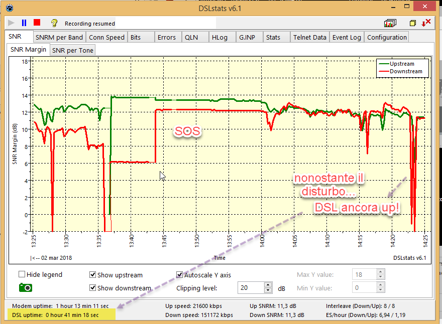

Old 12-10-2019, 07:40   #119428
giovanni69
L'Avatar di giovanni69
Messaggi: 24167
Originariamente inviato da strassada Guarda i messaggi
sulla linea è stato caricato il SOS, ma anche questo non pregiudica le prestazioni dall'oggi al domani specie se hai i 6dB: se si fanno molte disconnessioni o si hanno una marea di errori, ok, interviene e porta l'SNR a 12dB, ma non fisso, dovrebbe intervenire SRA e riportarlo ai 6, facendo rialzare la portante.
Davvero esiste ciò che descrivi, ovvero un profilo a 6 dB SNRm ma dinamico in situazione critica fino a 12 dB SNRm con SOS che si attiva e poi grazie a SRA riporta a 6?
A me risultava che un eventuale 6dB + SOS, di fronte al disturbo impulsivo, semplicemente tagliasse il maxbitrate (portante) il più possibile ed il più velocemente possibile pur di evitare il re-training della linea; trascorso il momento critico, poi SRA (che è ben più lento nel suo intervento) pensa a riportarla al profilo SNRm standard a 6 dB ma il tutto senza passare a 12 dB.
Nel 12 dB + SOS, farebbe la stessa cosa con il doppio di margine di base ed ovviamente ciò comporta di default la perdita di portante in modo permanente (fino a quando cioè quel profilo è applicato).
Ho capito male?
Il seguente è un esempio di SOS applicato a linea 200M, introducendo anche i 12 dB SNRm. Alle 13:40 la linea ha un profilo standard a 6 dB; agganciava anche se non si vede nel grafico attorno ai 170Mbps (non guardare prima di quell'ora quando aveva un profilo custom gestito con telnet senza SOS); ovviamente quel valore attorno a 14 si riferisce all'upstream abbondante e sopra i 21.6.
Poi viene applicato un profilo a 12 dB con SOS, il maxbitrate in down ovviamente scende a circa 150 Mbps e dopo mezz'ora circa, accade l'evento critico. Per quanto DSLstats possa aver registrato valori farlocchi ed imprecisi dal modem, si vede che la linea di suo era ballerina già dopo una quindicina di minuti dal nuovo profilo, viene disturbata anche da un evento critico ma in quel caso la linea è rimasta up, (facendo solo scendere SNRm ma mai salire ulteriormente oltre il profilo a 12).
Ultima modifica di giovanni69 : 12-10-2019 alle 08:22.
Old 12-10-2019, 08:40   #119429
zdnko
Iscritto dal: Nov 2013
Messaggi: 2489
Ho capito male?
NO!
E' proprio così.
zdnko è offline   Rispondi citando il messaggio o parte di esso

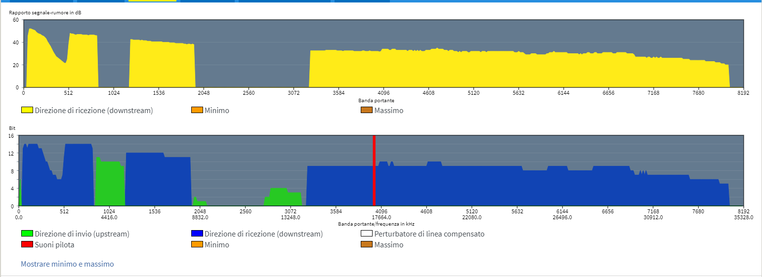

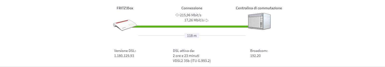

Old 12-10-2019, 16:51   #119436
~pennywise~82
L'Avatar di ~pennywise~82
Città: Livorno
Messaggi: 283
Sono su un filo solo del doppino?
Come far capire a TIM che molto probabilmente hanno toccato qualcosa in armadio in questi giorni? Guardate l'upload...
~pennywise~82 è offline   Rispondi citando il messaggio o parte di esso
Old 12-10-2019, 17:55   #119437
Witcher
Città: Luni (SP)
Messaggi: 176
Originariamente inviato da ~pennywise~82 Guarda i messaggi
cut
Non penso; non prenderesti 215mbs in down se così fosse; ai tempi quando non avevo disturbanti, per curiosità, lo feci riallineare su un solo filo e mi pare agganciò qualcosa come 40mbs in down(su 118mbs con tutti e due i fili).
Comunque per essere sicuro al 100% devi vedere le attenuazioni; con un filo solo ti aumenterebbero notevolmente.
Sei su decade derivata ? Certe derivazioni impattano molto sull'upload. Magari hanno fatto qualche nuova attivazione all'armadio.
CASE: NZXT S340 Elite PSU: Corsair RM750x MB: ASUS ROG Crosshair VII CPU: AMD Ryzen 2700x + CM ML240R RGB RAM: G.Skill TridentZ RGB 2*8GB @3200MHz GPU: Geforce RTX 2060 DAC: Creative Sound Blaster AE-9 SSD: Samsung 970 e 850 Evo FANs: Corsair HD120 RGB x2
Witcher è offline   Rispondi citando il messaggio o parte di esso
Old 12-10-2019, 18:13   #119438
~pennywise~82
Città: Livorno
Messaggi: 283
Originariamente inviato da Witcher Guarda i messaggi
Attenuazione ho 10dB in down e 7dB in Up,calcola che vedo il mio armadio dalla finestra di camera,saranno 25mt in linea d'aria,fino a 2 gg fà avevo 38mega di capacità linea adesso ho 17
Non mi torna la parte centrale dello spettro è completamente sparita,o quasi la parte verde dell'upload
Old 12-10-2019, 18:21   #119439
Witcher
Città: Luni (SP)
Messaggi: 176
Che tu sappia ti è cambiata? Prima di questo calo era minore?
Old 12-10-2019, 18:24   #119440
zdnko
Messaggi: 2489
Comunque non sembra dovuto a un filo solo.
Difficile che sia una disturbante solo sul up visto che il down è perfetto.
Hai provato con un altro modem?
Se non cambia niente potrebbe essere la porta del onu.
