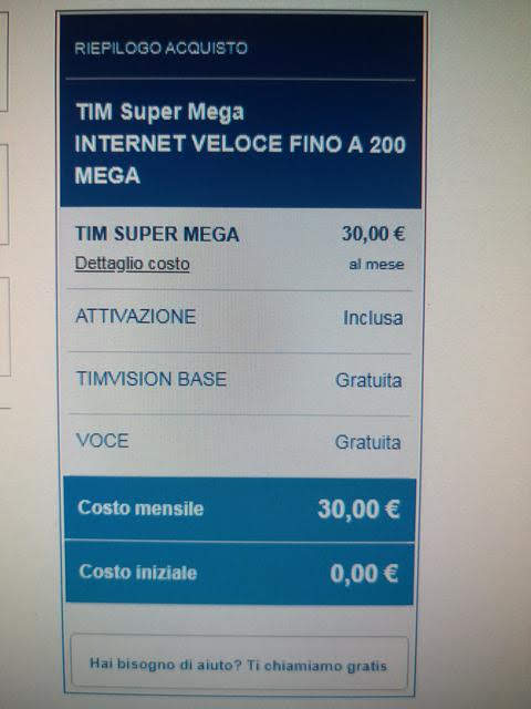

Ho fatto richiesta per l’attivazione di Tim Super Mega e al momento ho la Tim Connect con opzione Massima Velocità 200.
Fino a ieri quando facevo la prova online a inserire la richiesta mi veniva sempre calcolato 20+15 euro per il primo anno (senza modem e senza opzioni) solo con l’opzione gratuita (ho scelto l’opzione Voce). Oggi riprovando invece il sistema ha calcolato correttamente l’offerta 15+15 euro per il primo anno. Mi è arrivata la mail con la richiesta e nella mia area My Tim fisso è presente la richiesta in lavorazione. Spero che alla fine l’attivino realmente perché onestamente non mi fido tanto...
Vi terrò aggiornati.

Chiedo a chi ha già attivato la nuova offerta TIM Super Fibra, ma l'opzione chi è è compresa con l'opzione voce?
Ho visto che per chi è cliente tim, il prezzo è 35 al mese con il modem incluso, è corretto?

@pierinho. No il chi è si paga a parte e costa +3 Euro/mese. La REGOLA NON SCRITTA dice che se invece stai migrando da un'offerta che lo aveva attivo ed incluso gratis (es.: Tim Smart), il cho è ti rimarrà attivo ed incluso gratis anche su queste nuove Tim Super. Le nuove offerte Tim Super in vigore da Domenica 29 Settembre costano 30 Euro/mese per tutti. Se vedi 35 Euro/mese con schermata rossa, è perchè sei sul vecchio database Tim CRM. Per attivare queste nuove Tim Super è condizione necessaria essere sul nuovo database DBSS (che restituirà schermata blu). Nella schermata n. 2 chiamata "Configurazione", se toglierai il nuovo modem Tim a rate ed imposterai una prima opzione (che sarà inclusa gratis per sempre al posto dell'inutile Tim Safe Web), la schermata ti uscirà così:
image uploadar
Con modem Tim incluso ti costeranno 30 + 5 Euro/mese x 4 anni di rata modem Tim si.

Io ho la tim smart con chi è incluso, dunque dovrei portarmelo appresso, però mi dice 35 euro al mese, dunque dobrei essere sul "vecchio" database. A sto punto che faccio? Posso chiedere a TIM di migrare sul nuovo database, oppure posso proseguire, pagando 5 euro in piu al mese?
Mi esce la scritta TIM SUPER FIBRA "FIBRA + MODEM TIM HUB + TIMVISION + VOCE" 35 euro al mese con il pulsante verifica e attiva.

@pierinho: Devi cliccare su verifica e attiva, inserire i tuoi dati personali nella schermata n. 1 e nella schermata n. 2 chiamata configurazione, procedi a togliere il modem tim a rate ed a fare il cambio di prima opzione. Appena hai fatto le modifiche, guardati lo screenshot che ti ho postato sopra e controlla se è identico a quello che avrai tu nella sezione riepilogo costi. Se si, avrai fatto tutto correttamente e procederai. Se no, scrivi qui che ti aiuteremo.

Io sono sul vecchio database TIM CRM infatti quando tentavo di attivare la Super Mega mi compariva schermata rossa e il totale (pur togliendo il modem) rimaneva 20+15=35 euro. Da ieri ho riprovato e magicamente il totale (togliendo sempre il modem) risulta corretto 15+15=30euro... Ho ricevuto l'email e nella mia area come dicevo in qualche post precedente compare in lavorazione.
Avranno fatto qualche aggiornamento...
