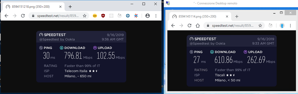

ad esempio in questo momento
entrmabi su warian milano
Telecom FTTH 1000/300 + Vodafone Business 2500/500

Originariamente inviato da imsims22 Guarda i messaggi
con un ping di 2 ms sono in LAN con 50ms sono a 2400 km di distanza e la reattivita si sente e come, soprattutto nella scrittura.
scarico con Chrome normalmente. stesso orario 2 pc aperti nello stesso istante
No, non sono i 40ms in più di latenza a farti la differenza in scrittura, ma il protocollo desktop remoto che accorgendosi dei lag, semplicemente accoda un tot di eventi prima di spedirli, perciò vedi il lag..
Desktop remoto su servizi public facing io lo eviterei come la morte, ultimamente ne hanno trovate di cotte e di crude (BlueKeep).
Anche se fai più speedtest contemporaneamente, non è detto che becchi lo stesso server fisico... le grandi aziende hanno layer di bilanciamento dei servizi che scaricano su più server di backend... l'unica cosa che saturi contemporaneamente è il link al datacenter, quello sì...

@ziomatt
si vede che nn hai mai usat rdp in lan il ping centra eccome
Io uso spesso in RDP una workstation, hostata su linea vdsl Vodafone. Mi ci connetto sia in locale via wifi, sia da ftth tiscali distante 800Km, il ping è poco sotto i 40ms. Il feeling di reattività è migliore da ftth con 37ms che non da wifi con 3-4ms. Ti dirò che la mia percezione potrebbe essere leggermente falsata dal fatto che la workstation remota appare comunque più reattiva del vecchio 2in1 che uso quotidianamente.
