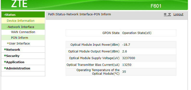

Originariamente inviato da imsims22 Guarda i messaggi
questi i valori dellONT
ho provato a collegarmi in PPOE dal pc diretto sull'ONT senza router tencicolro
peggio ancora
700/200
qualcuno sa dirmi come sono questi valori dell'ONT ?
Ottimi. -18.4 è praticamente il massimo ottenibile...
In genere la FTTH è "binaria", o va (e va al massimo essendo albero condiviso tra utenti) o non allinea... non è come le xDSL...
ZioMatt è offline   Rispondi citando il messaggio o parte di esso

Originariamente inviato da ZioMatt Guarda i messaggi
perfetto allora arrivo alla conclusione che è il mio pc che ha problemi con la scheda di rete.
nn credo ci sia un blocco a 860/260 in centrale a meno che altri di catania non confermino.
la cosa strana è che connesso in PPPoE diretto sull'ONT senza router ottengo 700/200 ancora meno,
concludo che o i pacchetti 1470 /1500 rallentano o i driver della scheda di rete fanno pena.
vedo in settimana di provare ocn un pc piu potente
è un 3930k esacore mi sembra strano.... ma potrebbero essere i driver
