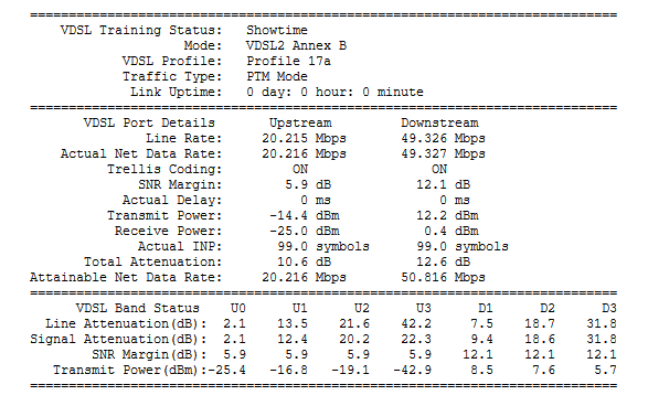

Originariamente inviato da BigEaster Guarda i messaggi
Più la linea è degradata, minore è il guadagno che otterrai facendo l'upgrade, visto che le frequenze più alte non saranno ricevute.
Ti porto il mio caso:
74 Mb/s a 100,
105 Mb/s a 200
(portante di aggancio)
Nel degrado linea, intendo distanza, qualità del doppino e degli apparati che attraversa, diafonia....
Comunque, un miglioramento, anche se piccolo, è altamente probabile.
Mi sbilancio: penso che da 50 potresti passare a 75...(dieci euro non ce li punto, però )
Un esempio cronologico dei risultati con vari gestori
Quanto dici ha un fondamento, credo di poter confermare quasi tutto con un pelo di ottimismo. Se con fibra 100 agganci 90 mega sei messo bene in ogni senso e con la fibra 200 è naturale agganciare circa 180 Mega
Agli inizi con Vodafone in Vula su TIM ero sui 90 mega ed ero abbastanza contento, non ho copia dei speed test, ma c'è tutto quello che è capitato dopo:
Make Vodafone, primo calo di portante rispetto la Vula TIM iniziale:
Make Vodafone limitato a 50 mega per "politiche antisaturazione" :
Wind al Day one, con mia sorpresa era oltre le mie previsioni:
Wind in data recente, dopo che altri miei vicini hanno messo la FTTC Wind:
Un vicino di casa che non vuol fare il ribaltamento delle 3 prese telefoniche in parallelo, anche se usa solo il telefono connesso sul modem:
Da dire che va più piano anche se abita un piano sotto al mio, che dovrebbe andare meglio di me (modem identici!!)
Per dire che ogni pezzetto di cavo inutile va tolto per non interferire con la VDSL.
Le raccomandazioni di Bovirus sui cavi e sulle prese sono cose serie e vanno attuate sempre
Wind FTTC 200/20 mega (150/19 mega effettivi)

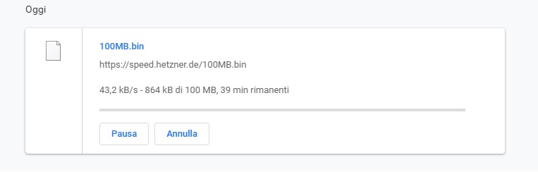

Stasera di nuovo molto male il download....
lo speedtest regge ma non va bene...
notare la grossa differenza tra "multi connessione"
e "singola connessione"...
Wind HOME fibra Internet200 in FTTC (*fino*) a 200Mega
Guida per collegare Fritz!Box 7490 (router) in cascata con DLink 5592 (modem)
Ultima modifica di BigEaster : 09-02-2019 alle 20:59.

Mah!!! Mah!!
Mi hanno modificato il target SNR da 6 a 12.
Non capisco per quale strano motivo.
Circa 2 settimane fa era venuto il tecnico dopo la verifica della linea, aveva optato per il cambio di coppia e quindi portante ripristinata quasi a 70mb. Problema risolto....
....Ieri snr a 12.
Non avevo disconessioni, perchè diavolo lo hanno dovuto modificare?
aspe che ti faccio sentire la tua velocissima, appena fatti ora:
Multi connessione:
Singola connessione:
Questa mattina:
