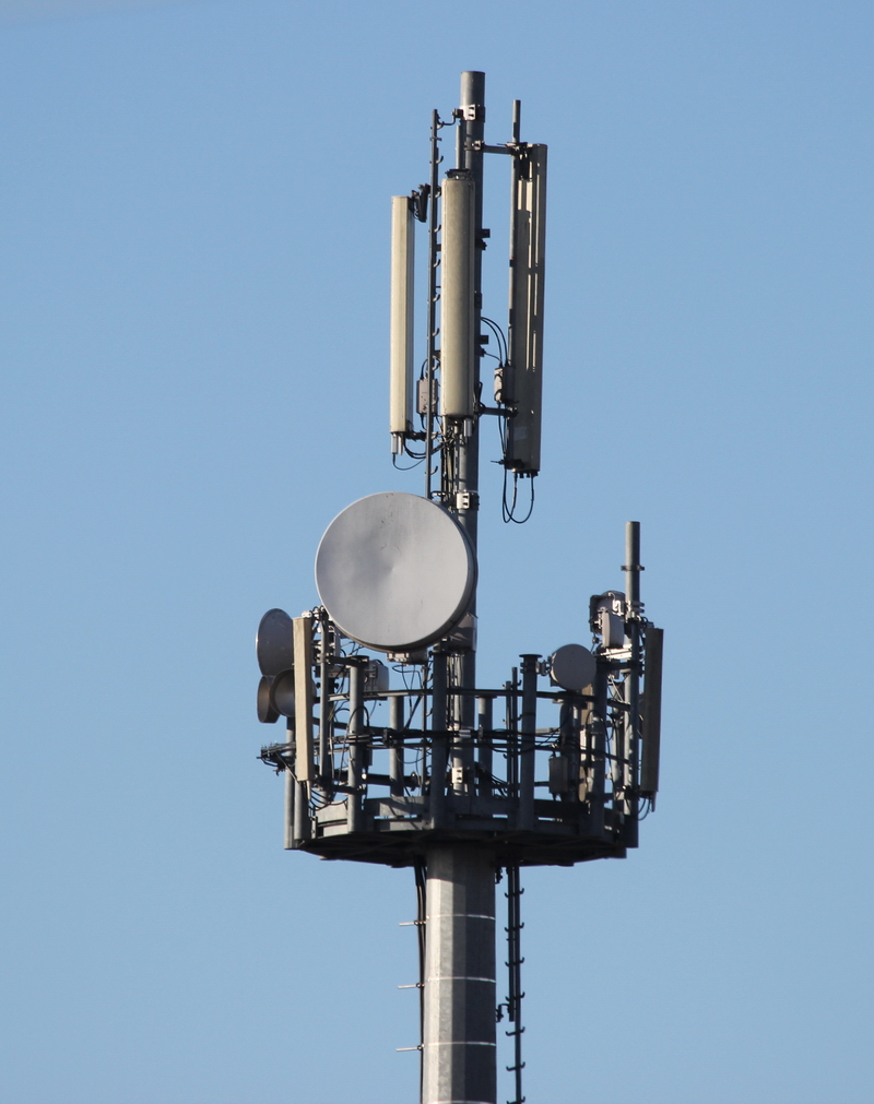

eh ma hai un rsrp di -70, un rssi di -51 e con un sinr di 30, quindi a fondo scala, ovvero se ti affacci, direi che vedi la cella trasmittente.
Così non vale...
In effetti vedo la BTS Vodafone perché sono più alto rispetto alle case intorno. l'ho anche fotografata col mio teleobiettivo Canon 400mm.
Eccola qui

Old 08-02-2019, 10:22   #9362
gd350turbo
L'Avatar di gd350turbo
Città: Mo<->Bo
Messaggi: 46039
è pure ben carrozzata e diretta verso di te !
Se ti azzardavi a montare delle antenne esterne, venivo li e ti picchiavo !

Old 08-02-2019, 10:34   #9363
Abel Wakaam
L'Avatar di Abel Wakaam
Iscritto dal: May 2017
Città: Chiasso
Messaggi: 1104
Eh ma quella di TIM è a 2.750 metri e in direzione opposta. L'altro router l'ho dovuto mettere da un'altra parte nel sottotetto, in posizione molto più scomoda rispetto alla mia nicchia segreta
Per arrivarci devo aprire una botola e lottare contro bestie immonde che vivono nell'oscurità assoluta
Così facendo riesco a collegarmi in 4g coi 30 Mega di download di Kena(senza antennine) ma la connessione non è fluida come quella di ho-mobile.
Al momento sto usando la sim Kena nel telefono dual sim in coppia con un'altra Ho perché a casa momentaneamente non mi serve e invece in alta montagna preferisco avere una doppia possibilità di connessione dati per i vari strumenti e per sicurezza.
Per esempio, al Rifugio Gnifetti funzionava solo ho-mobile.
