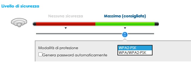

Old 22-01-2019, 23:45   #860
NforceRaid
L'Avatar di NforceRaid
Iscritto dal: Mar 2002
Città: Monza
Messaggi: 5004
[IMG][/IMG]
di default c'è WPA2-PSK è corretto?
ciao
Alienware M16R1 - i9 13900HX - Ram 64 GB DDR5 - QHD+ da 16" (2.560 x 1.600) 165 Hz 3 ms - GeForce RTX 4090 16 GB di GDDR6 - 2 WD BLACK SN850X SSD PCIe NVMe M.2 da 2 TB - Inspiron 15 7000 Gaming - i7-7700HQ - Nvidia GeForce GTX 1050Ti 4GB - 16GB Ram 2.400 MHz - 970 Evo Plus 512GB M.2 PCIe SSD + 1TB 5400 rpm - Oppo Find X5 Pro 5G e Oppo Find X3 Neo 5G
NforceRaid è offline   Rispondi citando il messaggio o parte di esso
