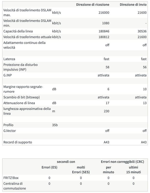

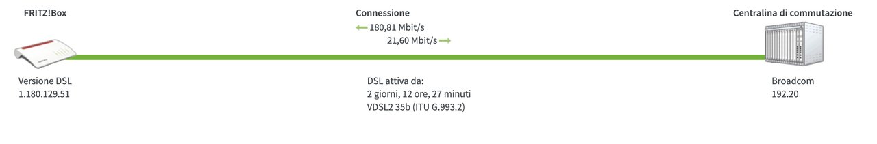

Ragazzi,
è da ieri che il Fritz non genera più errori, lo SNR è salito a 4 dB senza toccare nulla, l'aggiornamento continuo della velocità non si è più attivato e tutto questo senza che io toccassi nulla, pertanto, sapete cosa penso, che alla fine della fiera, è forse più colpa di TIM e dei suoi firmware piuttosto che il 7.01 sul Fritz.
Guardate

Ragazzi,
Guardate
Ottimi, ma questi valori li hai ottenuti con FBEDITOR a 1-73?
