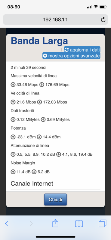

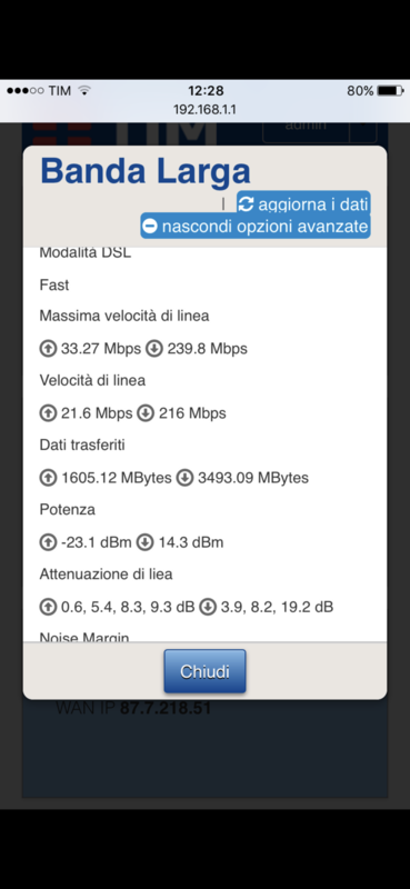

Originariamente inviato da Drego Guarda i messaggi
Buongiorno, lunedì mi attivano i 100 M e ho questi valori:
https://ibb.co/jvpNUU
Oggi hanno attivato i 100 ai miei genitori che hanno la casa abbinata alla mia e mi trovo con questi valori:
https://ibb.co/j2YGpU
Possibile che una sola linea mi faccia tutte queste interferenze sulla mia linea? Saluti Drego
Si può perdere anche il 50% di ottenibile con la diafonia. Può essere.
Può dipendere dall'impianto obsoleto dei miei dentro a casa o è un problema del filo che è fuori casa? perchè il cavo sono quasi sicuro parta dall'armadio e arrivi a casa nostra direttamente, nessun altro lo uso avendo il palo sul mio giardino e sulla scatolina appesa siamo collegati solo io e i miei.
C'entra poco l'impianto obsoleto, la diafonia è una caratteristica intrinseca di questa fttc castrata senza vectoring, anche con un impianto perfetto probabilmente ridurresti l'attenuazione e assai di poco la diafonia.... purtroppo sei tra gli sfortunati cui una sola attivazione causa una diafonia importante, mi sa.

Originariamente inviato da il menne Guarda i messaggi
Ho appena spento il modem dei miei e la mia connessione è tornata a 100 mega, mi sa che ho fatto una cavolata a richiederla anche per loro ma avendo delle IP Cam di sorveglianza mi serviva un upload importante su tutte e due le linee Saluti Drego
Ti sarai accorto che il profilo a 21.6 (lascia stare il max bitrate in up) è rimasto identico anche dopo il fenomeno di diafonia. Quindi nel tuo caso, per il tuo uso, non c'è alcuna cavolata.
