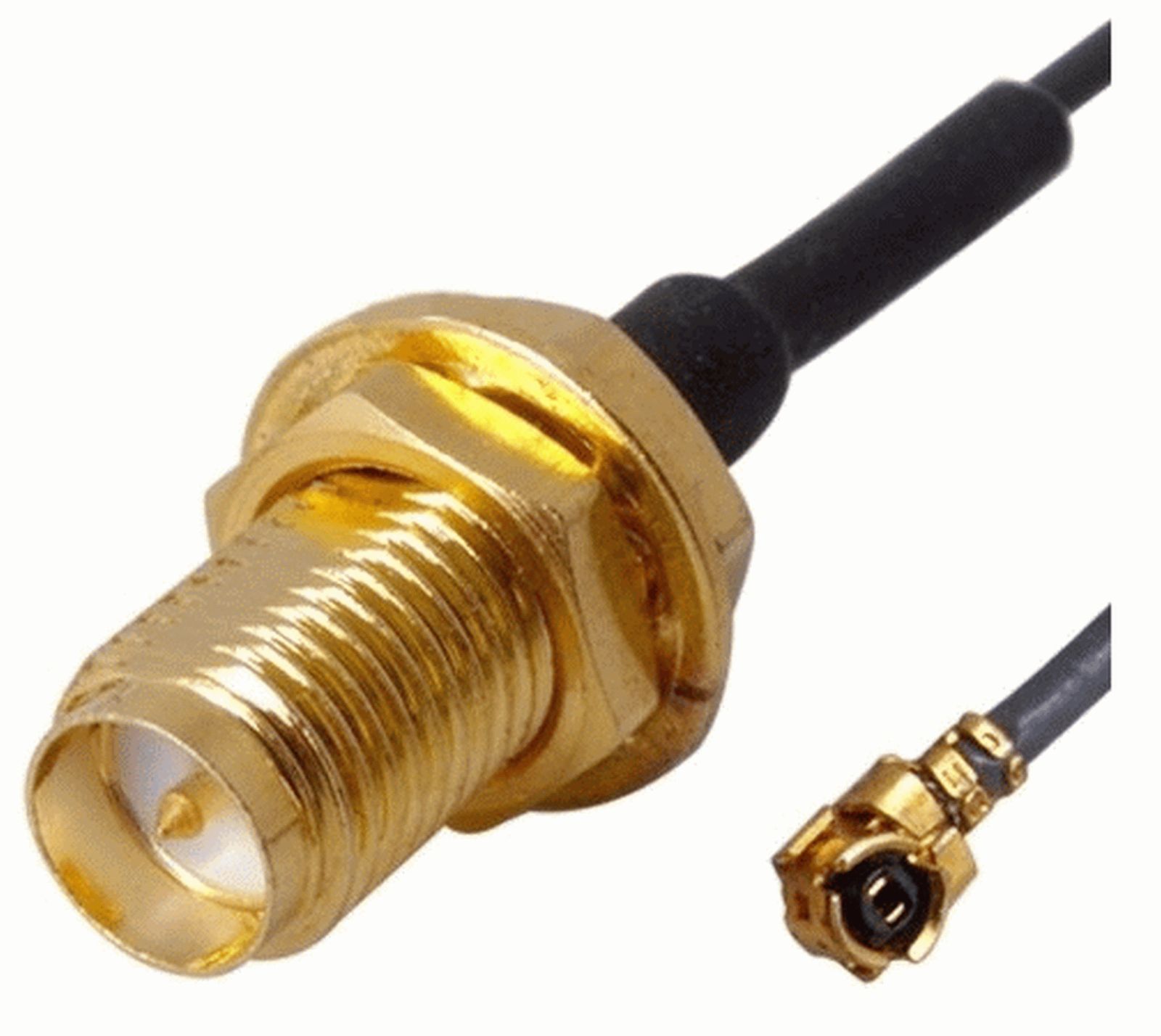

Potessi fare qualcosa del genere sarebbe il massimo: http://blog.thelifeofkenneth.com/201...tenna-mod.html
Più che altro per capire dove bucare esattamente per infilare i connettori SMA sulla scocca di plastica.
Domanda: i cavi/connettori che occorrono sono connettore SMA maschio + RF IPX/u?
Ho dato un'occhiata rapida in rete ed effettivamente le antenne 2.4ghz/5ghz costicchiano, se qualcuno sa dove reperirne 6 a buon prezzo batta un colpo
Per quello ho preso cavetti da 40cm; si possono mettere sul coperchio superiore e sono abbastanza lunghi per aprirlo senza grossi problemi.
Il connettore lato antenna e' rp-sma maschio e quello lato pcb e'u.fl di cui si trova solo la femmina ma come al solito qualche foto vale piu' di qualunque cosa: link link.
nella ricerca al prezzo piu' basso prova a cercare PIGTAIL WIFI per i cavetti, mentre per le antenne a volte bisogna provare termini diversi e si arriva a trovare qulcosa, es Aperit 6 x 9dBi 2.4GHz 5GHz; nei kit antenna+cavo attento alle lunghezze di ques'ultimo perche' mettendo i connettori sul coperchio superiore serviranno lunghi.

Ho trovato e ordinato 2 cavetti da 30 cm in Germania: inizierò con le 2 antenne 2.4Ghz anche perché i 5Ghz li uso solo per la TV, che si trova a 1,5 metri dal 4130, con una tramezza di cartongesso come lieve ostacolo. Sto pensando al montaggio, preferireri installarle sulla base del guscio, non sul coperchio ma non è semplice; i cavetti dovrebbero giungere mercoledì, vi racconterò.

Originariamente inviato da Busone di Higgs Guarda i messaggi
Sei sicuro che i cavi siano esattamente quelli? Ho visto che ne esistono di diversi di attacchi, apparentemente sono simili ma in realtà poi son diversi.
Ad ogni modo sono curioso di sapere se effettivamente a modifica ultimata si ha un effettivo guadagno, mi interesserebbe più che altro sulla 5 Ghz.. mi tieni aggiornato?
