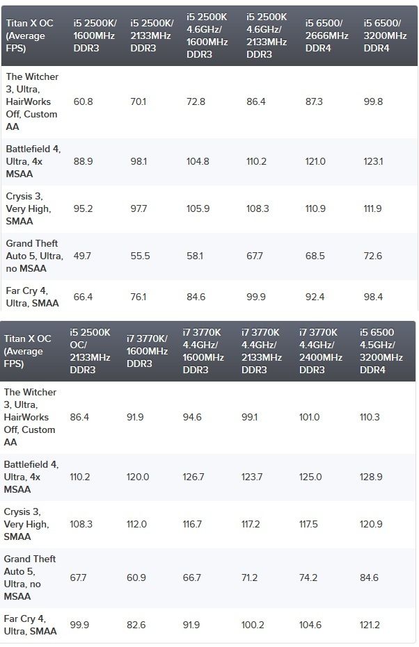

Old 10-08-2016, 20:38   #4925
plainsong
L'Avatar di plainsong
Iscritto dal: Feb 2010
Messaggi: 1166
Quindi passando da ddr3 1600 a 2400 un i7 [email protected] Ghz ha un incremento di fps inferiore al 10%. Sembra che al di là di frequenze e timings, nel passaggio al quad channel l'incremento prestazionale sia ancora più marginale.
http://www.pcworld.com/article/29829...ce.html?page=3
I risultati più modesti in AOS del deca-core xeon e3-1230 mi fanno pensare che in realtà il bench, pur scalando discretamente sui thread, sia particolarmente sensibile alle frequenze.
Ultima modifica di plainsong : 10-08-2016 alle 20:46.

Originariamente inviato da plainsong Guarda i messaggi
Se ricordo bene SB e IB avevano un IMC un po debole, cosa poi risolta su Haswell.
ci sono due precisazioni da fare...
le versioni "E" hanno un elevato quantitativo di l3, questo da solo potrebbe essere sufficiente per mitigare le differenze di bandwidth, o meglio le maggiori prestazioni potrebbero essere offerte dalla l3 in misura maggiore rispetto al semplice raddoppio dei canali...
i test sono un pochino diversi...da una parte si viaggia con una titanx/ rx480 (che in AOT è praticamente una titanx) e dall'altra una 970...L'errore di fondo è che in quel test è stato abbassato anche il dettaglio e non solo la risoluzione, cambiando significativamente il carico sulla CPU. Non è quindi realmente rappresentativo su come vengano influenzate le prestazioni dal raddoppio dei canali.
La cosa interessante, che da 1600 a 2133MHz, il 2500 a 4,6GHz guadagna oltre il 17% in GTA...non so per quale motivo la CPU IB guadagni meno addirittura passando da 1600 a 2400MHz
infine c'è da dire che il carico sui core in DX12 pare essere molto maggiore, e con esso anche quello sulle memorie.
