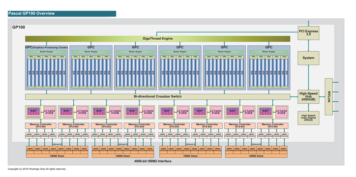

La scelta di stare a 720gb/s è dovuta più che altro per rimanere sui 40watt non oltre
Non che le performance saranno scarse...
Da dove escono i consumi delle HBM2 ?
Le vecchie HBM(con meno clock) in conf 4096 erano stimate in 15w da anandtech. 40w mi sembrano troppi per 1.5ghz ddr.
Ho il sentore che le L2 (interfaccia 512bit verso MC sin da kepler) facciano da collo di bottiglia. Servirebbe un clock da 2ghz per saturare tutte le HBM2 2ghz.
Sempre se sono configurate come lo schema di goto...

Originariamente inviato da Ren Guarda i messaggi
Ho il sentore che le L2 (interfaccia 512bit verso MC sin da kepler) facciano da collo di bottiglia. Servirebbe un clock da 2ghz per saturare tutte le HBM2.

In trepidante attesa del big Pascal
Va be farà la fine della 980 sempre vga di fascia media venduto a un botto restano
