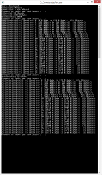

anche a voi crasha il driver video facendo il test rec ?

@XEV: no io tutto ok.

Il test potete farlo con questo, è però solo per x64, se avete un os a 32 bit cercate in rete la stessa dll a 32 bit.
http://www.megafileupload.com/en/fil...sktop-zip.html
Acchiappa.
Comunque a me con la vga integrata non funge, mi da errore, dice che ha smesso di funzionare e non parte proprio...bho.
A me no.

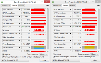

Raga sto facendo dei test con un mio amico, lui ha la 970 Gaming della MSI...
Provate ad usare MSI Kombustor, selezionate il test per 3072MB di ram poi mettete risoluzione 1920x1080 e MSAA 8x.
A me utilizza 3900+ memoria e i frames rimangono costanti tra 44 e 51.
Ecco uno screen...
Invece abbiamo provato su FC4 ma li con MSAA 8x gli FPS son troppo bassi... 25-30 FPS e la ram utilizzata non va oltre i 3470MB, stessa identica cosa sulla mia e sulla sua...
Credo sia proprio un limite di FC4 che a Ultra con MSAA 8x diventa troppo pesante...

Vabbè si sto solo rosicando, ma dato che ACU in UHD con DSR mi è sceso così tanto mentre ad altri SEMBRA esser a 50 fps, sto bollendo dentro. Come caspita è possibile una cosa così? Io spero VIVAMENTE che sia risolvibile ma mi pare di aver letto già troppe conferme che sia un problema hardware...
Spero davvero che si riesca a capire se c'è qualcosa da fare che risolva il tutto anche se temo il peggio.
Originariamente inviato da DakmorNoland Guarda i messaggi
Ecco uno screen...
ACU in FHD maxato e con MSAA 8x supera i 4000 MB di memoria utilizzata (ho postato screenshots poco fa), dopo un piccolo momento di panico appena il personaggio è spawnato, il framerate si è alzato a livelli accettabili (40-50+ FPS). il problema è saltato fuori con la DSR e l'UHD. Quindi come vedi anche intorno ai 4 GB potrebbe farcela ma poi provando in UHD le vga sono morte...

Originariamente inviato da XEV Guarda i messaggi
A me sì, ma penso dipenda dal fatto che sto usando una versione vecchia dei driver (344.65).
Anche a me quel test (fatto senza usare la integrata) castra appena superati i 3 GB.
Purtroppo non posso provare con la integrata perché il mio chipset (P67) non lo consente
Pertanto, qualcuno di buon cuore può gentilmente indicare quale sarebbe la procedura precisa con Unity? Possibilmente con pochi acronimi e tecnicismi
In ogni caso, se il problema davvero esiste, è assurdo che venga fuori adesso e il produttore non se ne sia accorto... parliamo di schede del valore di centinaia di euro. Per me si tratta della prima gpu verde, spero davvero la storia si riveli un falso allarme o comunque sia risolvibile, sennò sarà difficile dimenticarsene...

Originariamente inviato da arkantos91 Guarda i messaggi
drs, oltre il 1080p, cali di fps notevoli una volta occupata tutta la vram anche io ho il chipset p67, proverò domenica appena installato ACU e 5 m di tempo
@oby prova kombustor, vedi se ti succede lo stesso, per verificare se è attendibile questo bench. Con kombustor anche io non ho problemi.

Originariamente inviato da Obyboby Guarda i messaggi
Io ho appena provato ACU in UHD e mi è crollato a 2-3-5 FPS
La RAM era pienissima, 4090 MB, non capisco se sia allora la scheda castrata o semplicemente le stavo mettendo in ginocchio. in 1080p (vedi sopra) nessun problema, la VRAM è andata oltre i 4000 MB e il framerate era nella norma (40-50-60 FPS).
Quindi le butto o no ste vga?
Posteresti uno screen che lo provi? Quanta RAM di sistema hai, se questo può fare qualche differenza? A me in UHD MUORE. Mi pare strano che a te faccia 50 fps lisci.. Non metto in dubbio la veridicità della tua affermazione ma vorrei capire perchè a me invece collassa così.
Avevo già postato questo. Altre prova ora non posso farne, ho ospiti a cena.
Ram di sistema 8gb.
