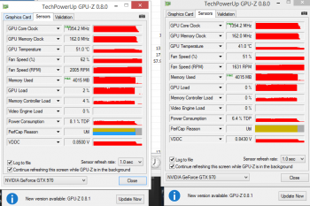

Scusate ma mi sembra che questa storia sia stata già smentita. Faccio 50 frame con 4Gb di ram occupati in ACU Ultrahd.
Come lo imposti in UHD?
Ecco la mia prova però a 1080p:
Frame tra i 40 e i 50, magari 52-55 a volte fino a 60 (vsync on) quando salgo sui cornicioni o fin sui tetti. Come fai a farne 50 in UHD?
Il BIOS è default
EDIT: provato in UHD, partito, ma alla schermata iniziale BSOD ..... no comment
però questo è l'errore:
driver_irql_not_less_or_equal mijxfilt.sys
A quanto pare è dovuto a qualcosa di motionjoy che uso per usare il joystick ps3...vedo se riesco a risolvere e provo nuovamente

Io ho appena provato ACU in UHD e mi è crollato a 2-3-5 FPS
La RAM era pienissima, 4090 MB, non capisco se sia allora la scheda castrata o semplicemente le stavo mettendo in ginocchio. in 1080p (vedi sopra) nessun problema, la VRAM è andata oltre i 4000 MB e il framerate era nella norma (40-50-60 FPS).
Quindi le butto o no ste vga?
Posteresti uno screen che lo provi? Quanta RAM di sistema hai, se questo può fare qualche differenza? A me in UHD MUORE. Mi pare strano che a te faccia 50 fps lisci.. Non metto in dubbio la veridicità della tua affermazione ma vorrei capire perchè a me invece collassa così.

Ho collegato l'integrata del processore e fatto i test, sia a default che con oc...e in effetti se lo si fà così può essere attendibile circa lo stato della scheda.
Io consiglierei di farlo, tanto ci vogliono pochi minuti...altrimenti pace
Old 23-01-2015, 19:41   #11536
Obyboby
L'Avatar di Obyboby
Messaggi: 2282
come la collego l'integrata?
In effetti sarebbe la modalità forse "più sicura".... test perfetto, il tuo! Ma le gtx980 non erano in discussione...
Epilogo...

E certo... hdmi o dvi (a seconda di cosa ha la mobo)
Chioaramente:
- la cpu deve avere una gpu integrata
- la gpu integrata deve essere abilitata nel bios!
Epilogo...

Esatto, e nel bios setti l'integrata come primaria
No, più che altro il senso è che con la gtx980 come primaria anche la mia mostrava linee anomale causa vram occupata. Qui invece il tutto si vede per bene al 100% per cui se una gtx970 ha il problema....qui viene fuori
