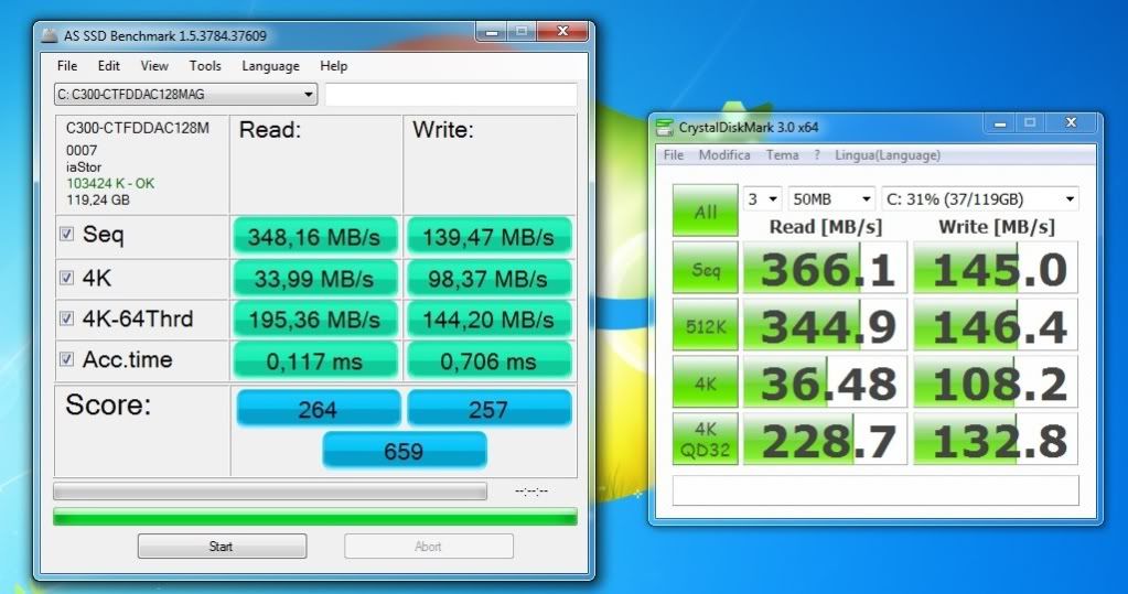

Originariamente inviato da pulsar68 Guarda i messaggi
Aspettiamo con ansia Vediamo se riusciamo a far cambiare la firma a Pess così la smetterà di "vendere" a tutto il forum il Crucial M4
http://www.overclock.net/ssd/1124656...sd-look-2.html
Bhe dai non sfigura troppo il mio C300 128Gb su P67, no?
