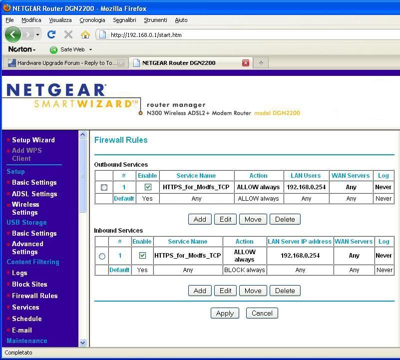

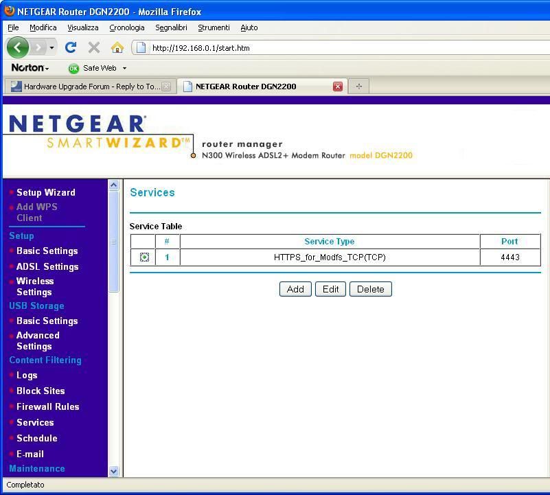

Messaggi: 93
Dici che non mi serve. A costo di fare una figura barbina, questi sono i miei due screenshot di un tentativo di Services e di Firewall Rules, il tutto allo scopo di vedere l'interfaccia di Modfs da https://miosito.dyndns.org senza specificare alcuna porta aggiuntiva perché sono dietro ad un firewall aziendale. Dov'è l'errore così banale che non riesco a vederlo ? ![]() ![]() |

Questo è un altro discorso... se sei obbligato ad usare la porta 443, devi cambiare la porta HTTPS utilizzata dal firmware Netgear, altrimenti modfs non può usarla perchè già in uso; quindi menu --> USB storage --> Advanced Settings --> HTTPS (c'è un edit box dove puoi specificare la porta, metti ad esempio 8843).
Poi reboota il router. A quel punto la 443 è a disposizione e la puoi usare per modfs. A questo punto puoi decidere di fare girare modfs sulla porta 443 direttamente dal menu Administration, oppure puoi tenerlo localmente sulla porta 4443 (valore di default) e pubblicarlo su Internet con la porta 443. Solo in questo secondo caso ti serve il mio pacchetto. Ultima modifica di Parnas72 : 19-09-2011 alle 23:04. |
