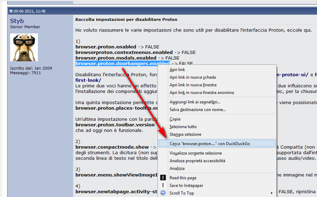

Se al momento di pubblicare il messaggio avessi avuto tempo di cercare... lo avrei fatto, ed è per questo che ho chiesto.
Francamente non si capisce dove sia la difficoltà o l'impegno temporale a selezionare la stringa, fare click destro e "Cerca con";
è più il tempo impiegato a scrivere un messaggio sul forum per chiedere spiegazioni che cercare direttamente...

Originariamente inviato da Katsaros Guarda i messaggi
Francamente non si capisce il perché tu debba inserire una nota di polemica, mista a derisione, in tutti i tuoi messaggi.
E' ovvio che non si parla del tempo impiegato a cliccare sul menu contestuale, ma si parla del tempo che si impiegherebbe a leggere i risultati ottenuti dal motore di ricerca. In più è da considerare che i messaggi non si creano da soli, per cui se io avevo deciso di dedicare tot tempo alla raccolta delle voci di configurazione di cui parlavo, e di controllare ciò che scrivevo, e dopo quel tot di tempo ho visto che non potevo dedicare altro tempo alla stesura del messaggio, che male c'è a scrivere nel messaggio frasi del tipo "voi ne sapete qualcosa?" oppure "ho dimenticato qualche voce di configurazione?".
La chiudo qui perché con te è un'ulteriore perdita di tempo.
