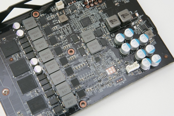

Old 21-06-2014, 10:18   #38464
sickofitall
L'Avatar di sickofitall
Iscritto dal: Feb 2006
Messaggi: 15361
Sì tranquillo....infatti c'è molta confusione a riguardo per colpa appunto di chi ha scritto quelle cose.
Anche le Ti references sono 6 fasi + 2 e hanno quel controller
Motivo per cui la softmod è applicabile ma non utilizzabile per via di quel limitatore di cui ti ho scritto sopra. Quel che temo è che ormai diventerà una prassi di sicurezza anche sulle future schede.
ma quei quadrati neri che cosa sono?
sickofitall è offline   Rispondi citando il messaggio o parte di esso
Old 21-06-2014, 10:31   #38465
TigerTank
L'Avatar di TigerTank
Iscritto dal: Jun 2003
Città: Prov. Milano
Messaggi: 45760
Originariamente inviato da sickofitall Guarda i messaggi
Eh...qui ci vuole WikiMikael...cmq son sempre 6+2 fasi. La mia TI ha il pcb di quella sopra.
8 fasi(+2) è questa (gigabyte GHz)
LINK
Ultima modifica di TigerTank : 21-06-2014 alle 10:35.
Old 21-06-2014, 10:57   #38466
mikael84
L'Avatar di mikael84
Messaggi: 22621
Quel che impedisce l'overvolt non è tanto la revisione B1 quanto il controller installato, le reference con 6 fasi montano tutte l'ncp4206 e ho letto di gente con schede b1 che sono riuscite a usare l'hack
Le custom multifase montano quasi tutte un controller differente, la mia ex dcii è un esempio
Le Ti invece per via delle 8 fasi di alimentazione hanno l'ncp4208 e non permettono l'overvolt
Sick stai facendo non poca confusione
La 780 TI/780/Titan sono NCP 4206(dove 2 sta per le FVram e 6 per le fasi GPU)
Quanti R22 conti
Le schede ad 8 fasi come la mia, la Palit,HOF sono 4208(2 vram ed 8 fasi Drmos2 sulla GPU)
Bloccate ad 1,21 anche sulle A1
Le fasi possono essere disaccoppiate o collegate sulla stessa linea
La DC2 ha un VRM apposito DIGI+ASP anche se risulta una sorta di chil
Quelle col controller sbloccato sono le Lightning/classified/v20 che integrano il VRM CHiL 8318
Ultima modifica di mikael84 : 21-06-2014 alle 10:59.
Old 21-06-2014, 10:59   #38467
sickofitall
Messaggi: 15361
me ne sono accorto
ma quindi sulle Ti, anche montando lo stesso controller, come mai non si riesce a sfruttare l'hack per l'overvolt?
Old 21-06-2014, 11:04   #38468
mikael84
Messaggi: 22621
I Mosfet
Le B1 sono bloccate a codice binario
Old 21-06-2014, 12:05   #38469
TigerTank
Città: Prov. Milano
Messaggi: 45760
Purtroppo c'è gente che ha scritto delle castronerie pazzesche circa questa vicenda mandandone in confusione parecchia altra, io avevo fatto quella macro al regolatore proprio per quello
Esatto....un utente che ora non ricordo l'aveva anche spiegato qui dentro, in pratica è il controller stesso che in automatico forza il cambio di alcuni valori binari impedendo quindi il funzionamento di voltaggi superiori agli 1,21V.
Un nuovo sistema di sicurezza non violabile....ed eludibile solo con una hardmod.
Ultima modifica di TigerTank : 21-06-2014 alle 13:28.
Old 21-06-2014, 12:24   #38470
mikael84
Messaggi: 22621
Purtroppo c'è gente che ha scritto delle castronerie pazzesche circa questa vicenda mandando in confusione parecchia gente, io avevo fatto quella macro al regolatore proprio per quello
Un nuovo sistema di sicurezza non violabile....ed eludibile sono con una hardmod.
Se conosci bene gli integrati non ti puoi sbagliare è scritto pure nel controller NCP 4206 ed NCP 4208.
Con le prime review hanno creato disaggi sulle Gigabyte, dove le review sbandieravano PCB reference ma la casa dava un 2x8
Sick stava facendo confusione con i mosfet ed ha collegato un 4208 che come ben sà non sale sopra 1,21v
Riguardo il codice binario è questo, un registro ad 8 bit non modificabile
00001111
Con lo Step A1 i primi 2 bit erano modificabili
01001111

Old 21-06-2014, 13:33   #38472
TigerTank
Città: Prov. Milano
Messaggi: 45760
Verissimo...però considera anche che molti non ne hanno esperienza perchè non hanno "toccato con mano" quell'X modello in questione oppure perchè non smontano i dissipatori delle loro stesse schede per cui in entrambi ci si basa su quello che si legge. Il problema sono appunto persone e recensioni che a monte scrivono cose errate e pure con convinzione...pure su oc.net ce n'era uno che continuava ad insistere con ste 8 fasi e a dirmi che mi sbagliavo circa il controller
Dicevano pure che la voltmod non funzionasse proprio per il controller differente...prima che si scoprisse il blocco binario.
00001111
01001111
Eccolo qui
Ultima modifica di TigerTank : 21-06-2014 alle 13:35.

Old 21-06-2014, 14:25   #38478
TigerTank
Città: Prov. Milano
Messaggi: 45760
Però Tiger delle volte ci vuole anche un pochino di logica.
Hai una Giga 2x8 pin e rimani tutta la sera sbandierando review su review(dove vuoi dimostrare di avere letto bene e di avere ragione) ma dico come puoi pensare che abbia un design reference... è chiaro che non conosci neppure la base di una scheda video
Inoltre con l'ONsemi non puoi neppure sbagliare in quanto il PCB è riportato nel VRM, se leggi VRM NCP 4208 sai già che tipo di PCB adotti in quanto il numero finale indica le fasi.
La DC2 invece indica un VRM a 10fasi in quanto accoppia le fasi GPU e VRAM assieme ma sempre è un 8+2
Sì, nel caso delle custom è proprio come scrivi
Più che altro mi riferivo alla questione delle Ti references e la storia delle 8 fasi + controller differente(a sua volta spacciato erroneamente come motivo di non funzionamento della voltmod)

Old 21-06-2014, 14:31   #38480
mikael84
Messaggi: 22621
Capito, quindi tecnicamente abbinavano anche in forum stranieri la reference TI all'NCP 4208
