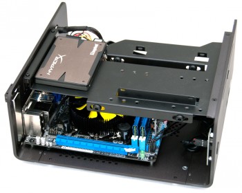

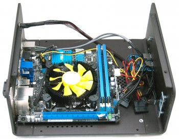

Faccio il punto della situazione, ormai sono deciso per il sistema AM1 5350, come potenza cpu per quello che devo fare credo che mi basti, mi piacerebbe fare FM2 + a8-7600 ma la spesa in questo caso aumenta parecchio.
La configurazione è questa dovrebbe andare bene : Asrock AM1H-ITX, Athlon 5350, Antec isk 110, potete consigliarmi per favore le ram e un SSD ? il budget disponibile che ho adesso è di 300 euro, farci stare tutto a questa cifra comprese le spese di spedizione credo sia impossibile quindi dovrò aspettare qualche mesetto almeno per arrivare a 400-450.
Per il momento direi di provare tutto come è sperando che la ventolina in stock sia davvero inudibile, però visto che la mobo è dotata dello slot PCIe 2.0 x16 pensavo di prendere un case che mi dia la possibilità di aggiungere la VGA Zotac Nvidia GT 630 LP e sopratutto un dissipatore a basso profilo per tenere la cpu fanless.
E possibile farci stare la GT 630 e il dissipatore fanless low profile in case simili a questi ?
Però mi servirebbe un case con il coperchio full mesh altrimenti senza ventola ristagna l'aria e diventa un forno. Quale case posso utilizzare ?
Per tenere la cpu in fanless spero non ci sia bisogno di un tower altrimenti c'è poco da fare, a limite il dissipatore lo sostituisco comunque solo se vedo che la ventolina in stock è udibile, io non voglio sistema silenzioso ma inudibile che è diverso.

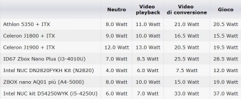

Riporto la tabella delle temperature, tra la Athlon 5350 e il Celeron j1900 ci sono pochissimi watt di differenza, però mi sa che questi sono i consumi del sistema non i TDP della CPU :

la ventola della cpu è pwm quindi pui regolarne i giri dal bios della mobo.
Al limite, puoi sostituirla con una Blocknoise da 50x50x10. Noctua invece non ne fa da 50x50 ma solo 40x40.

@maxmax
Per cubone intendevo un case a cubo, non un dissipatore grande
@marck120
Per ssd prendi il samsung evo che tra un po' lo trovi nell'uovo di pasqua...
Alla fine costa poco, ha buone prestazioni ed è affidabile.
La ram metti su un singolo banco 1600mhz (non hai dual channel).
Così risparmi qualche spiccio e poi upgradi con calma.
Per il resto ho qualche difficoltà a seguirti.
Vuoi fare una apu o in futuro vuoi mettere una vga?
Cambia radicalmente tutto il progetto.
Nel primo caso puoi usare un piccolo case e rischiare il fanless con un gemini senza ventola o un big shuriken (se montano, forse il primo si).
Nel secondo caso ti devi prendere un case più grosso e ventilarlo perchè cpu e vga ti fanno una cappa da paura.
Poi a quel punto prendi un pentium g se non ti serve la gpu integrata e guadagni sulla potenza cpu.

Case:
Esatto volevo tentare un fanless sulla Athlon 5350 con un dissipatore tipo il gemini su un piccolo case, quale case posso utilizzare al riguardo ? se è un case full mesh la cappa non si dovrebbe formare.

Direttamente dal forum di silentpcreview (se non si puo' chiudo scusa ai mod da subito):
It is an oversight -- the lack of any acoustic info about the fan on the Asus board heatsink. But I think I understand why Larry forgot about it: The little fan simply doesn't make any appreciable noise. It runs at ~1200rpm on startup, and is audible only from under a foot away in the anechoic chamber. I didn't bother measuring it -- it's at or close to ambient (11 dBA). This morning, I ran P95 on it for 30 minutes & saw only a 20C rise in temp (to around 40C), and no change in RPM or noise.
So, it's effective and silent.

Non direi, questi sotto sono i consumi delle 13 Matherboard mini-ITX a confronto. Come vedi fra la più parsimoniosa e la più energivora ci sono 33 Watt di differenza, il 38% che non è poco.
C'è da dire che la prova è stata condotta con la CPU più potente del momento per LGA 1150, un Core i7 4770K, Quad Core a 3,5 GHz.
Montando un Core i3 i consumi scendono ma presumibilmente scendono per tutte e due in modo lineare.
E non è detto che la Matherboard più dispendiosa in termini di energia sia poi la più performante, almeno sotto l'aspetto che mi interessa, la riproduzione video.

Non si tratta di pasticciare il case, basta rimuovere del tutto il cestello (che nel ISK 300-150 è una piastra in pratica).
Comunque dentro questo case forse ci sta meglio la Noctua NH-L9i che è alta 37 mm contro i 58 della Scythe: 2 cm in meno di altezza potrebbero essere determinanti.
infatti ho detto (con altre parole) che nella stessa fascia di motherbord (entry, mid o high level) come consumi cambia poco.
