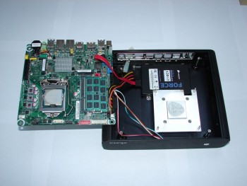

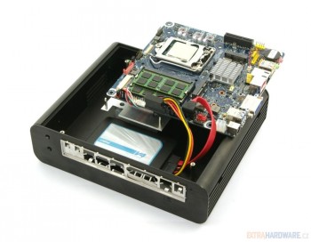

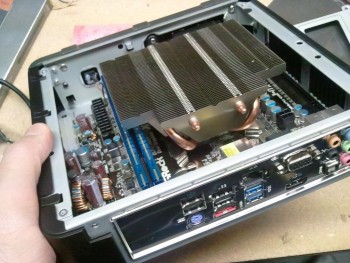

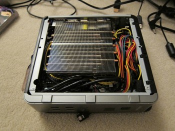

Posto qualche foto che ho trovato in rete, ecco vorrei realizzare qualcosa di simile senza ventola :
L'antec Antec ISK 110 ovviamente è solo un esempio, mi piacciono i case compatti.

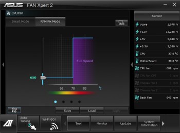

Su questo argomento dei sistemi fanless sui forum tempo fa ne avevo discusso tanto, tutti mi dicevano che le ventole tenute al minimo non si sentono, io a dire la verità ero sempre scettico finché non ho realizzato il pc e ho potuto constare di persona che era vero, il pc principale che uso attualmente è composto dal Case : Antec solo 2 , Mobo : Asus P8Z77-V, CPU : I5 3330 3.00 Ghz ivy bridge, Alimentatore : seasonic x 400 platinum, Dissipatore : macho rev.a bw , SSD : SAMSUNG 830 .
In pratica ho due ventole quella del case e la ventola della cpu, le tengo a circa 650 rpm e confermo che sono inudibili anche a pochi cm dal case, però a 850 rpm comincio a sentirle.
Per non correre rischi potrei realizzare un sistema semi-fanless, cioè una ventola sulla cpu che si attiva ad' una certa temperatura, è possibile ?
