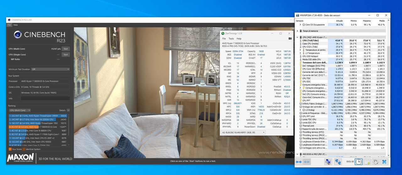

Buonasera a tutti. Sono da poco possessore di un 5800X3D, dissipatore Noctua NH-D15, mobo ASUS TUF GAMING B550M-PLUS, RAM 2x8GB G.SKILL TRIDENT NEO 3600MHz. Da neofita, avrei bisogno di alcune dritte.
Ho eseguito un test multi-core su Cinebench R23 ottenendo il risultato come da foto allegata. Durante il test la temperatura non è mai salita sopra i 75/76°C. Ho letto, in qualche altro post, che la frequenza dovrebbe arrivare a 4450MHz ma non riesco a capire (non so bene dove andare a leggere i valori giusti) se nel mio caso è così e stia quindi funzionando tutto come dovrebbe oppure c'è qualche problema. A tal fine allego due screen di HWINFO64 fatti DURANTE il test.
Se è tutto nella norma, consigliate di effettuare qualche modifica (leggevo di qualcosa di specifico introdotto con un update del BIOS da ASUS come per il Kombo Strike di MSI oppure ancora del PBO, anche se soprattutto quest'ultimo non so benissimo a cosa serva non avendoci mai messo mani) al fine di ottenere prestazioni migliori oppure di lasciare tutto stock?
Grazie per la comprensione e per il supporto che vorrete eventualmente fornirmi.
[/url]
Le prestazioni, lasciando nel bios tutto in automatico, sono allineate alle aspettative della tua cpu.
Per quanto riguarda l'overclocking e/o lavorare sul PBO e Curve Optimizer, trovi spunti nella sezione Ryzen Overlock
https://www.hwupgrade.it/forum/showt...07041&page=519
Oltre che alcuni spunti nel thread della mia mobo (ho un R7 5800X che in pratica è molto simile al tuo)
https://www.hwupgrade.it/forum/showthread.php?t=2973260
In generale, lavorando con PBO e Curve Optimizer riesci a sfruttarlo meglio sia per prestazioni, sia per efficienza generale e consumi.
Grazie innanzitutto delle info. Avrei due domande:
1) leggevo che il 5800X3D è lockato e non è overclockabile. Ora, lavorare sul PBO e Curve Optimizer non significa overclockare? O son cose diverse?
2) l'incremento di prestazioni che si ottiene è significativo? Il gioco vale la candela? Parlo prettamente per gaming.
1) non necessariamente, PBO e Curve Optimizer sono usati anche per ottimizzare PPT, TDC ed EDC senza andare a toccare il Boost Override (il famoso overclocking dei core che non è infatti utilizzabile su processori X3D)
2) l'incremente non c'è, o meglio, c'è se nelle condizioni attuali di default, la cpu va in throttling per temperatura elevata e quindi non rimane stabile alle frequenze di target, usando le ottimizzazioni con PBO e Curve Optimizer, potresti avere la cpu più fresca e al massimo delle sue prestazioni durante tutti gli scenari di utilizzo

Hai una cpu decisamente fortunata, lascia stare quella porcata di sw e tienilo così. Non hai bisogno di agire sul voltaggio, non hai limiti nè di temp nè di voltaggio. Davvero un ottimo sample ti è capitato.
Piuttosto ottimizza timing delle memorie, con il 3d serve meno avendo la cache, ma sempre di un ryzen 5000 si tratta, se riesci tira un po' i timing 1,2,3
Ciao, posso sapere la temperatura dell'ambiente dove tieni il pc?

Ciao, certo. La stanza dove ho il pc ha attualmente una temperatura di circa 17/18°C
Grazie della info, non ho mai lavorato sui timing delle RAM, sapresti dirmi come dovrei fare? Attualmente con HWinfo vedo che sono 16-16-16-36.
Chi ha una cpu e un dissipatore come i tuoi saprà senza dubbio darti opinioni più fondate, ma un deltaT di 58 gradi non è un po' troppo per un nh-15?
Il case è ventilato abbatsanza?
Cosa intendi per deltaT? Scusa la mia ignoranza.
Il case è un corsair 4000D airflow: ha 3 ventole in immissione sulla parte frontale e una in estrazione sulla parte posteriore.
Allego qualche foto

È la differenza tra la temperatura del processore e la temperatura ambiente.
Se cinebench lo lancicol case aperto la temperatura cambia?
Non voglio romperti le scatole ma pensavo di prenderlo anch'io il noctua
No ma figurati.
Comunque anche lanciando Cinebench con il case aperto ottengo gli stessi valori.

Originariamente inviato da Paolo Gasparro Guarda i messaggi
No ma figurati.
guarda che sono valori buoni.
CB è un benchmark e in game non raggiungerai MAI quelle temp.
io ho un 5800x3d con Kombo Strike (non cambia quasi una mazza), con un dissi AIO da 360 ed il mio ha un'ottima saldatura e supero i 70 su CB23 multi.
se tu hai giusto 6°C in più con un dissi che per quanto sia ottimo, non può competere con un AIO360 è tanta roba.
Hai un'ottima cpu (sia come sample, che modello) goditela
Il Kombo Strike è utile per spremere quel qualcosa in più...io prendo qualche centinaio di punti in più...
Grazie. Sopra hai parlato di tirare i timings 1,2,3 delle RAM. Sono neofita in questo, sapresti dirmi come fare?
inizia a settare i campi come indicato qui
https://www.techpowerup.com/download...am-calculator/
