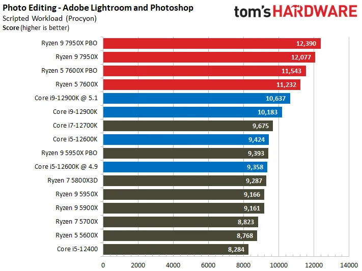

Si diciamo che sempre meglio averlo che non
Anche x un discorso di aggiornamento tecnologico altrimenti saremmo rimasti alle ddr1 e al vecchio pci
Vero, purtroppo non di rado capitano, fortunatamente già risolti in questo caso, x dire altre volte magari ci si accorgeva di magagne dopo anni
Viaggiano bene, lato prestazionale
https://cdn.mos.cms.futurecdn.net/KE...70-80.png.webp
Grazie del benchmark che hai postato, però è incredibile dove siamo arrivati con i nuovi processori, io che vengo dal 8086 e ne ho viste di tutte le evoluzioni.

beh dipende dal budget a disposizione, diciamo che x un sistema come questo secondo me si puo fare meglio di i5/b760 con una piattaforma piu performanete e duratura come l'am5
x le temperature no problem lo shadow ma preferisco il peerless 120 SE
se invece vuoi limare la spesa prendi un i5 12400/13400 su una scheda madre b660 da meno di 150 euro e ram ddr4 o un 5700x su b550 idem under 150 magari e sempre ram ddr4 3200MHz, sono sistemi "superati" ma dalle buonissime prestazioni x un uso casalingo
se invece vuoi limare la spesa prendi un i5 13400 su una scheda madre b660 da meno di 150 euro e ram ddr4 o un 5700x su b550 idem under 150 magari e sempre ram ddr4 3200MHz, sono sistemi "superati" ma dalle buonissime prestazioni x un uso casalingo
si l'alimentatore in questione è un seasonic ATX 750W G12 GM-750 allo stesso prezzo dello sharkoon sotto i 100 euro, un semimodulare, ovviamente non è un GX che ha garanzia 10 anni, ma questo credo sia migliore rispetto allo sharkoon dato che offre piu garanzia, alimentatore alta affidabilità.
Quindi il peerless 120 SE (Thermalright Peerless Assassin 120 SE) che non conoscevo ho visto che è compatibile con AM5 e ha pure un ottimo prezzo.
si sono ottime soluzioni anche con il vecchio sistema d'altronde deve solo fare sviluppo e programmazione web oltre alla grafica, il discorso della nuova piattaforma che per una differenza di prezzo ci si passa alla nuova, ma quello che mi frena un pò sono le eventuali problematiche ma guardando in giro vedo che i produttori di RAM dichiarano compatibili con le schede madri e processori e allora qui si tratta di fare scelte oculate, per questo la gente incontra problemi perchè non fa una verifica di compatibilità di una combo di 3 componenti ovvero: scheda madre, processore e RAM.

Di solito qualità-prezzo e interessante l'abbinamento 5700x, gigabyte b550 aorus elite v2 o AX se si volesse il wifi, assieme a ddr4 3200Mhz
Val bene anche con i5 serie12 e schede b660/760 ma avendo solo 6core ovviamente spendici meno o nn ne val la pena, stessa ram
