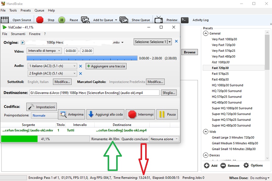

Ahhh Vi posto la differenza mostruosa di tempo tra VidCoder e Handbrake..........guardate sotto le frecce che indicano il tempo.........
...And The Winner is VidCoder

Handbrake è lentissimo...........
Nonsense completo... Centomila faccine e sparasecoli senza specificare come erano configurati l'uno e l'altro.
Come era settata la priorità di HandBrake? la CPU Affinity?
Se non lo sai, VidCoder usa il motore di HandBrake in Multi-thread, fa' un po' tu.
Sarebbe meglio leggere tanto, studiare e fare qualche prova sensata, PRIMA degli alleluja...
Katsaros è offline   Rispondi citando il messaggio o parte di esso
