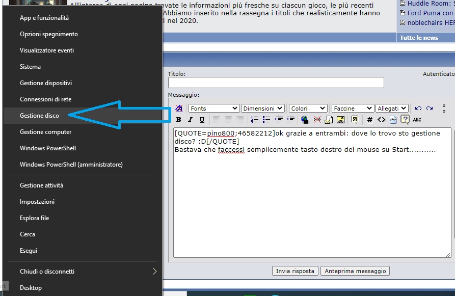

ok grazie a entrambi: dove lo trovo sto gestione disco?

Quoto il suggerimento di tallines di postare una immagine di gestione disco in modo da capire bene dove è collocata la partizione che vuoi eliminare.
Originariamente inviato da pino800 Guarda i messaggi
Nel solito posto, dentro il menu start
Clicca su start, scrivi gestione disco, clicca su Crea e formatta le partizioni del disco rigido.
Bastava che faccessi semplicemente tasto destro del mouse su Start...........
