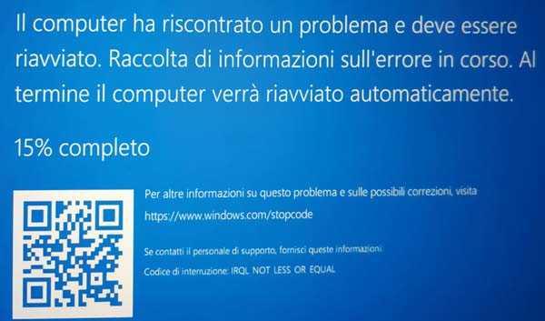

Buongiorno a tutti, ho uno strano problema con un drive interno Seagate Barracuda da 2TB. Funzionava benissimo finchè ho tentato di installare un nuovo drive da 8TB nel computer (Windows 8). Dal momento che tutte le linee SATA del pc erano occupate ho pensato di scollegare temporaneamente Il Seagate 2TB per inizializzare il nuovo drive. Al momento dell'installazione qualcosa è andato storto e il computer ha cominciato a dare errori e riavviarsi. Alla fine sono riuscito a ristabilire la situazione precedente, ma questo disco non viene più visto. Non solo, ma se tento di collegarlo al computer con una docking esterna USB, il computer mi va immediatamente in errore (vedi allegato) e si riavvia (anche tentando di collegarlo ad un altro computer con Windows 10 succede la stessa cosa). Non riesco a capire cosa possa essere successo durante l'installazione del nuovo disco da 8TB, forse un sovraccarico alimentazione, oppure qualche errore sui collegamenti SATA... fatto sta che il vecchio disco da 2 TB è ora inutilizzabile. Qualche suggerimento su come risolvere?? Grazie!

E' possibile che l'hdd nuovo si sia danneggiato se il cavetto di alimentazione non era stato inserito bene o se l'hai fatto mentre il pc era acceso.
Considerando però che ora nemmeno quello da 2 TB è utilizzabile, direi che probabilmente si è danneggiato il cavo di alimentazione o il cavo dati (forse li hai tirati o piegati troppo).
Prova a cambiarli.
Per quanto riguarda il test nella docking station, non credo sia valido. Gli hdd da 8TB utilizzano un Advanced Format (AF) che solo specifici controller usb sono in grado riconoscere correttamente. Nella docking station non credo proprio che possa funzionare quel hdd da 8 TB.

una precisazione: dopo alcune incertezze il disco da 8TB funziona correttamente, sia con la docking station che collegato direttamente sulla SATA. Lo sto utilizzando. Resta inutilizzabile, come dicevo, il disco da 2TB che avevo già in uso. E' possibile che il problema fosse dovuto ad un problema di cavi, fatto sta che il drive è ora inaccessibile. Non ho un sistema operativo Linux per tentare di mettere in pratica il suggerimento, sfortunatamente :-(

Posso sapere che docking station stai usando?
Sono curioso visto che riesce ad identificare un hdd con formattazione fisica avanzata "AF".
Per quanto riguarda l'hdd da 2 TB, nel momento in cui lo accendi senti i classici suoni e vibrazioni dei piatti che girano e delle testine che calibrano?
Ascoltalo bene, magari tenendolo in mano e con un orecchio vicino mentre lo accendi, potrebbe emettere qualche ticchettio ripetitivo (testine guaste) oppure stare completamente in silenzio (pcb bruciata o motore grippato).
Se emette i normali suoni d'avvio e i piatti rimangono in rotazione per almeno 30 secondi allora il problema potrebbe essere la presenza di settori danneggiati, in tal caso dovresti poter mostrarci gli attributi smart con Crystaldisk Info, magari usando il trucchetto di collegare il cavo dati solo dopo che windows si è caricato completamente (solo se la tua scheda madre supporta l'hot plug).
In alternativa, puoi usare smartmoontool su una distro linux o MHDD in dos.
