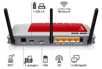

prendi un fritzbox con connettività LTE anche usato e risolvi tutti i tuoi problemi. fai tutto con un unico apparecchio. Con quello che risparmi dalla linea fissa in poco tempo te lo ripaghi.
Come gestore ti consiglio ClouditaliaOrchestra per non avere costi fissi.
