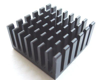

L'importante è che la ventola sia a contatto con il dissipatore, altrimenti si sprecherebbe una notevole quantità di aria.
Una certa importanza la ricopre anche il dissipatore. Meglio che abbia le alette intere per tutta la lunghezza. Ecco, come in questa immagine:
E non così:
Dovresti anche avere dei fori di uscita per l'aria calda, dalla parte opposta alla ventola. Altrimenti si avrebbe un ristagno di calore.
