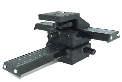

il sistema migliore è dotarsi di una slitta di messa a fuoco da mettere sul treppiede e poi fare più scatti possibili variando di pochissimo la distanza di messa a fuoco...ma si possono fare anche a mano libera, ci pensa poi il programma ad allineare il tutto [ ammesso che ogni foto abbia la stessa zona centrale inquadrata, insomma sopostamenti minimi sono ammessi senza troppi problemi ], ma in tal caso meglio fare molti più scatti e poi selezionare i migliori
naturalmente la slitta va presa in relazione all'ingrandimento [ e quindi alla pdc ] che useremo, fino a 2:1 anche una "cinese" e approssimativa va relativamente bene...oltre tornano molto comode quelle serie con regolazione micrometrica...magari di tipo elettronico

Old 06-12-2010, 19:02   #8
roccia1234
Iscritto dal: Jun 2006
Messaggi: 15543
Originariamente inviato da zyrquel Guarda i messaggi
usti, fi**ta!!! Al modico prezzo di quanti reni? Ne bastano due o devo chiederne in prestito?
Ah no... quella che hai linkato viene """"""""solo"""""""" 475$, ad occhio sui 350€. Credevo costassero molto di più.
Te hai una di queste slitte? Di che tipo? (curiosità, visto certe macro con RR elevatissimi che fai, io già intorno a 2:1 sono in seria difficoltà )

Originariamente inviato da roccia1234 Guarda i messaggi
io ovviamente ho quelle cinesi
le migliori [ da quel che leggo in giro ] sono quelle della novoflex, ma una da sola costa quasi 200€ mentre le mie cinesi mi sono costate meno di 40€ complessivamente, per cominciare direi hanno un rapporto q/p staordinario
quasi quanto quel marchingegno elettronico che ho mostrato, unico difetto è che, ovviamente, non lo si può usare "sul campo"...ma del resto serve per r.r. così elevati che in ogni caso più che "caccia" fotografia si tratterebbe di "autopsia" fotografica
interessante... quella slitta l'avevo puntata anche io, ma visto il prezzo non mi ha mai convinto più di tanto... però se mi dici che è buona, missà che la prendo .
Lo spostamento è bello fluido oppure "a scatti"?
emm...ti ho già detto che costano meno di 40€ vero??
con un po' di pratica e il costante controllo della manopolina della frizione diciamo che non è poi cosi male sopratutto con carichi "leggeri" e r.r. umani
...e cmq in questo caso "piuttosto che niente" sicuramente meglio piuttosto, te l'assicuro...almeno io ne sono pienamente soddisfatto [ anche in rapporto a quanto l'ho pagata ovviamente ] anche solo per tutte le volte che mi sono risparmiato di dover spostare il treppiede
l'alternativa sono le manfrotto da 100€ [ il singolo pezzo ] direi che prima fare una prova con queste sia una buona idea a meno di nuotare nell'oro [ e aver le idee chiare su cosa si vuole ] che allora magari si può anche puntare più in alto da subito
