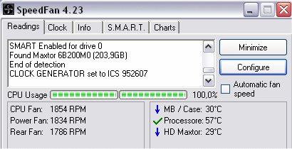

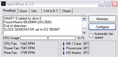

Io invece, anche se sono passato a Zalman 7700 Al-Cu solo per via del rumore, confermo che il dissipatore boxed, se montato correttamente, è molto efficiente dal punto di vista del raffreddamento.
Tant'è vero che con un P4 Prescott 550 (3.4 GHz) overcloccato di fisso a 3.750 GHz non superava mai i 57°C in full load, 38°C in idle.
E vi assicuro che per dissipare 115 W di procio è un buon risultato.

Dipende tantissimo anche dalla temperatura interna del case. Più è bassa, più il dissi è efficiente.
Tu con cosa lo misuri?
Indifferentemente Asus PC Probe o SpeedFan. Le letture sono identiche.
Idle e Full load:

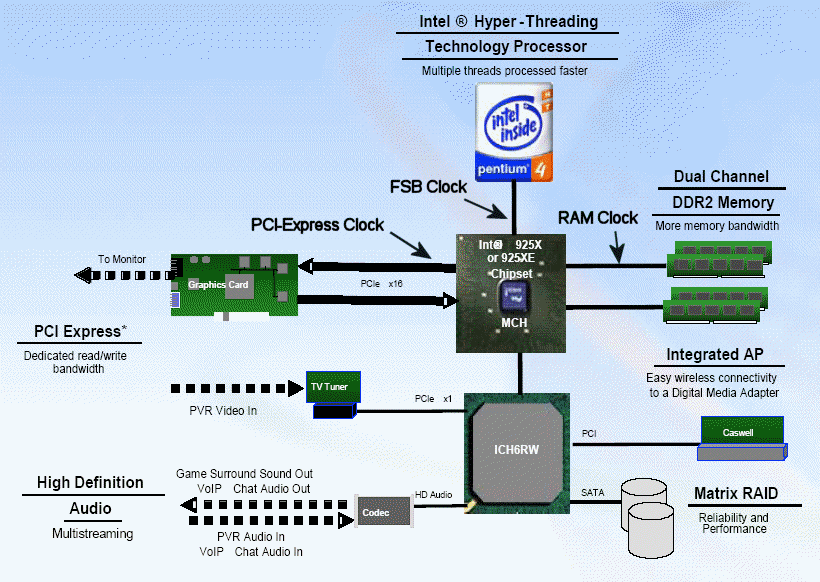

E ti dirò, è più "stressato" il processore che va a 4GHz con 235MHz di FSB (940MHz system bus,cpu multiplier x17) che quello che va a 3.7GHz con 266MHz di FSB (1064MHz system bus,cpu multiplier x14).
In realtà, aumentando la frequenza del bus, è il chip del northbridge, cioè il 925xe che viene "caricato" di più.
Nella figura seguente ti ho indicato i vari clock (FSB, RAM, PCI-Express) che possono andare a "caricare" il NorthBridge.
L'ICH6 (I/O Controller Hub) è invece il southbridge, che si occupa di pilotare le varie periferiche, comprese le PCI.
Entrambi li individui facilmente perche stanno sotto i dissipatori neri: il northbridge è al centro della P5AD2-E (dissi nero con la scritta "Asus"), il southbridge è a fianco degli slot pci (dissi nero con la scritta "ai proactive").
