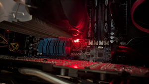

Ciao a tutti, è un bel pò che non mi capitava una cosa del genere e vorrei chiedere supporto a chi ne sa di più.
Ho una mobo ASUS M5A97 Evo2 , cpu Amd FX8320, dissipatore Zalman CNPS10X, 2x4 + 2x8 gb di RAM DDR3, una GPU MSI Gaming AMD R9 280 3gb e qualche disco (SSD Samsung 840evo 128gb e due HDD).
L'ali è un FSP Hydro Pro 600w nuovo di circa 1 anno.
Il problema è il bel led rosso fisso sulla mobo, che s'è acceso ieri e non c'è verso di capire perchè (oddio, un'idea l'avrei, che la cpu è fritta).
Ora, senza star lì a impazzire, è del 2015 alla fine, vorrei cambiare tutto tenendo però ALIMENTATORE / GPU / RAM e ovviamente i dischi.
Forse varrebbe la pena anche cambiare GPU ?
Cosa mi consigliate ?

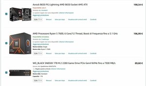

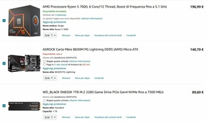

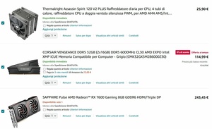

Intanto mi sto facendo una lista sull'Amazzone:
Processore AMD Ryzen 5 7600 @196,99€
(il modello X costa 10e extra ma consuma di più)
Dissipatore Thermalright Assassin Spirit 120 V2 PLUS @25€ oppure Assassin King @20€
RAM CORSAIR VENGEANCE DDR5 32GB (2x16GB) 6000MHz CL30 EXPO @114,99€
SSD WD_BLACK SN850X 1TB M.2 2280 Gen4 NVMe @89€
I dubbi sono anche quelli principali...Mobo e GPU.
Per la GPU stavo puntando alla Radeon 6600 (come dicevate in un'altra lista), mi pare un buon compromesso (anche per consumi), ma ovviamente son aperto a consigli.
Radeon 6600 Sapphire Pulse 8GB @217€
oppure
Radeon 7600 Sapphire Pulse 8GB @254€
Delle Nvidia boh, forse la 4060, ma leggevo fosse cmq troppo simile alle Radeon 7600 per gli oltre 300e di costo.
Mentre per la mother....eh, Asrock direi sia la scelta migliore, come consigliato, ma quale ? Anche in ottica di un cambio CPU futuro magari....Avevo trovato su un canale di recensioni, la Taichi Lite, ma costa un rene (400e).
Allora calando di prezzo, magari la Asrock B650M PG Lightning @140€ o la Asrock B650E Steel Legend , ma siamo @250€.
La cosa strana è che la Lightning microAtx è a 140e, mentre la ATX a 190.
Non mi pare malaccio come scheda, ma che differenze ci sono ?

Come scheda madre concordo volendo potresti spendere qualcosa meno
Ottimo, avevo letto un pò di recensioni tipo sul sito TechSpot (a fronte di una mega comparativa) e le Asrock che ho scritto parevano ottime anche in ottica upgrade (per VRM e dotazione).
Mi informo anche su quella.
EDIT: mi par di capire sia una MicroATX...a livello montaggio nel mio case ? Potrei aver problemi ? Scusatemi ma son rimasto alla "vecchia scuola" ATX....
