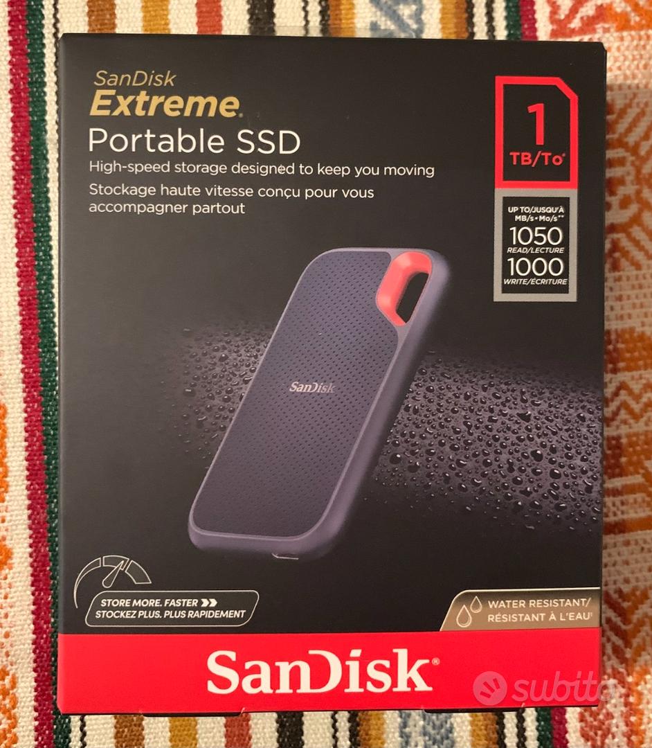

L'ho preso da Amazon, se vai nell'inserzione ci sono varie versioni, ho ordinato e ricevuto
quello da 1Gb/s, c'è scritto anche nella confezione 1000 MB.
Vedi questa immagine: https://images.sbito.it/api/v1/sbt-a...screen-1x-auto
Il Mac ha un SSD velocissimo, quasi 3GB in scrittura, fatto il test.
Probabilmente, a questo punto il Mac sta usando la porta Type-C al minimo delle possibilità quando collegato il disco Sandisk
si leggono cose simili in alcuni articoli

Per la precisione io ho un Mac Mini M1, non è un laptop ma un mini pc desktop, una scatoletta.
Comunque questo utente con lo stesso ssd su YT dá risultati superiori, vai al minuto 4:25:

Ho visto, comunque non arriva mai a 1Gb/sec.
A questo punto, se hai modo di provarlo su altri notebook/pc magari con app di speedtest (più che con la copia dei file) ti togli il dubbio del tuo Mac e quindi dare la colpa all'ssd Sandisk.
Non è escluso che possano aver sbagliato e messo nella scatola del dispositivo che viene indicato da 1gb/sec il modello da 550Mb/sec

Infatti io penso che mi abbiano rifilato quello da 550, preso in offerta, e loro abbiano messo quello da 550 nonostante la confezione dica il contrario, verificherò ancora contattando
Sandisk.
Comunque attendo risposte per chi vuole aiutarmi nel risolvere il problema, magari mi sfugge qualcosa.

Ho provato il programma citato su un notebook Asus del 2015-16 core i7 con porta usb type c, su un adesivo posto sotto la tastiera viene indicato il supporto a Gen 2, il risultato è di poco migliore come vedi in questa immagine:
https://postimg.cc/SYF9mjxz/d8d37d79
657 Mb scrittura, il bello è che è più veloce in scrittura che in lettura eppure nella confezione indica che è poco più veloce in lettura, ovvero 1050MB in lettura e 1000MB in scrittura.
Sono andato su assistenza Sandisk ma non mi accetta il numero del modello posto sul retro del prodotto, si trova accanto alla dicitura "Model".

OK, quello sembra effettivamente il limite dell'unità, almeno del tuo modello. Pazienza, come scrivevo prima non è mai morto nessuno per qualche centinaio di megabyte/s in meno. Installa su Windows la Dashboard di Western Digital e guarda se te lo riconosce come unità "regolare". Sandisk è di proprietà di WD da diversi anni e la Dashboard di WD è consigliata anche per le unità Sandisk.
https://support-it.wd.com/app/answer...ni-di-supporto
Ti servirà eventualmente anche per aggiornare il firmware se ce ne è uno nuovo disponibile.
