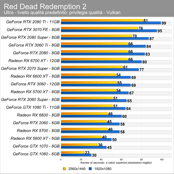

Allora 3060 normale ed e gia fin troppo cara x un full-hd 60Hz nn serve niente di troppo spinto
https://www.hwupgrade.it/articoli/6133/rdr2.png
Esempio su rdr2 che e uno dei piu pesanti in circolazione
