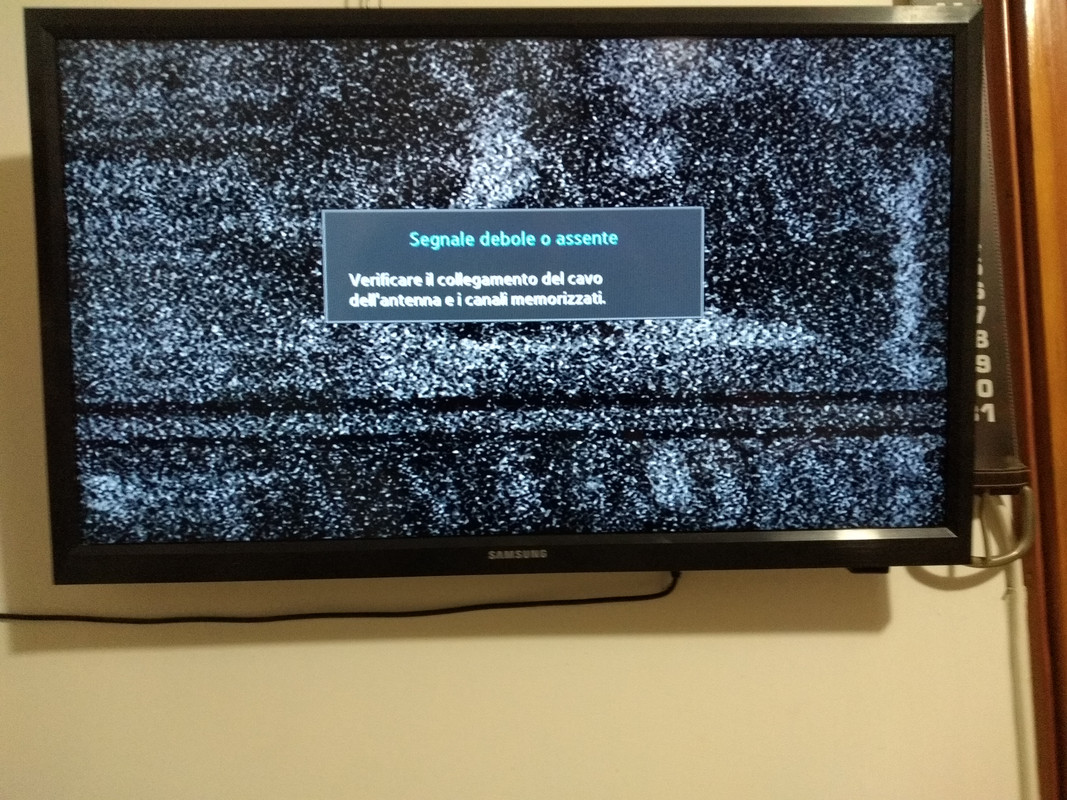

Fatta sintonizzazione automatica (cheffiguradimm...), trovato 1 canale analogico, si vede questo:
che non è sabbia 100%, si intravede qualcosa del canale visualizzato nell'altro TV.

Al di là di tutto, mi sfugge perché vuoi necessariamente usare un modulatore CVBS>RF quando il Samsung T24E310EX ha tutti gli ingressi che vuoi: Scart, AV, Component, HDMI1, HDMI2. Vedere pag. 21 e 22 del manuale...
Non basta già il cavo CVBS (RCA giallo+rosso+bianco) dall'adattatore SCART>RCA al Samsung? se i metri di distanza non sono molti. O addirittura cavo SCART diretto dalla ciabatta SCART a ingresso SCART del Samsung? Ancora meglio, comprare un HDMI Splitter 1in-2out e due cavi HDMI per collegare i 2 TV all'unica uscita HDMI del decoder Sat...?
Katsaros è offline   Rispondi citando il messaggio o parte di esso

I TV sono in ambienti diversi, sala e cucina. Quando ho comprato il Samsung credevo (consultai, forse non bene, Google) che fosse l'unica soluzione possibile. Ora preferirei non ribucare i muri, passare dal sottotetto, ecc. È vero, in linea d'aria saranno 4 metri, forse meno.

Eureka! Era il modulatore, con quello coi pulsantini ch + e -, funziona.
Mi viene in mente la bisnonna quando disse, a proposito del veterinario che era andato a casa a curare un animale e che con l'occasione le aveva consigliato un rimedio, evidentemente efficace, contro un suo malanno, disse, ma nel nostro saporito dialetto: "delle volte capisce di più un bagaglio di un dottore".
Comunque, grazie perché in mezzo a tanto fumo c'era la scintilla che finalmente ha riacceso il TV.
