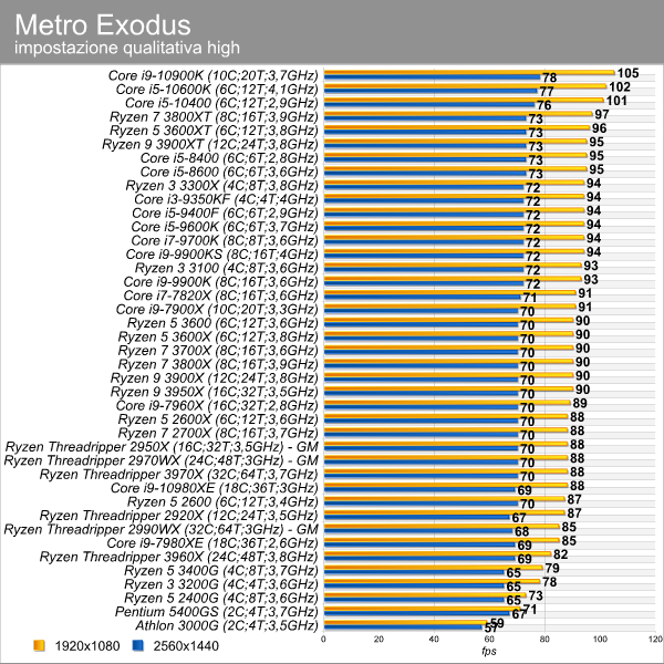

https://www.hwupgrade.it/articoli/5779/metro_exodus.png
https://www.hwupgrade.it/articoli/57..._of_the_tr.png
Al momento la differenza è più che trascurabile Inoltre considera che giocando a non una risoluzione abbastanza alta il processore conta relativamente meno rispetto che la scheda video di testo sono fatti con una rtx 2080 che non cambia poi molto rispetto alla tua, quindi valuta pure il grafico in 2k, dovrebbe essere in proporzione analoga alle differenze prestazionali che può dare una 3080 in 4k
L'unico motivo per fare un upgrade sarebbe se trovi un 9900k a buon prezzo usato e se riesce a vendere il tuo ad una bella cifra, Allora avresti un 8 Core in vista dei giochi futuri che magari useranno più di 6 core visto che le nuove console hanno proprio un processore 8-core a disposizione, ma ci potrebbero volere degli anni per avere giochi che impegnano il tuo i5 fino in fondo eh
