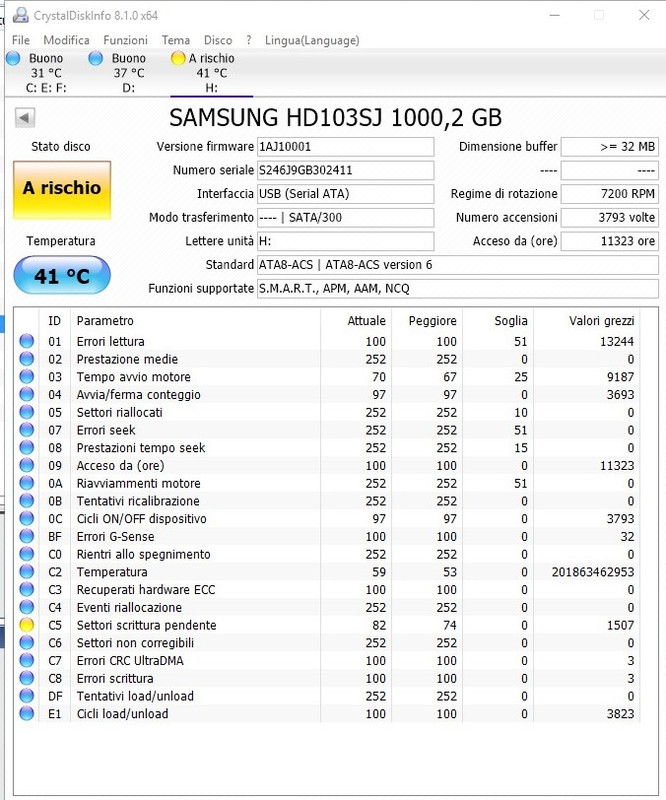

il mio hard disk inserito in box esterno usb usato per il backup ha la seguente situazione:
1507 settori pendenti.
Me ne sono accorto inquanto provando a copiare un file .7z pesante, ricevevo ad un certo punto della copia del file, errori "CRC ridondanza ciclica" e non riuscivo a completare l' operazione.
Cosa mi consigliate a questo punto? Un low level format?

Purtroppo non si risolve nulla con la formattazione in una situazione del genere.
Se hai già il backup dei dati che ti servono, ti consiglio semplicemente di lasciarlo perdere perchè tentare di sistemarlo sarebbe solo tempo perso e oltretutto rimane come minimo inaffidabile.

dici che anche con una formattazione a basso livello rimane inaffidabile ?

esatto

Si, non serve a nulla la formattazione a basso livello nelle condizioni in cui è l' HD..........ti conviene sostituirlo .
Prima salva i dati, immediatamente, su un altro HD, senza perdere neanche un secondo......

almeno non perdo tempo per formattazioni e altro.
Mi copio i dati che mi servono e lo elimino
