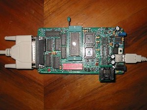

o questa, con un programmatore eeprom
oppure ti rivolgi a chi lo fa di mestiere, feci così per il bios di una vecchia mobo circa una decina di anni fa, ma onestamente non mi ricordo più chi fossero, erano toscani ad ogni modo, di Pisa mi pare ma non ci giuro
