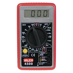

Il mio tester è questo:
Qual'è l'opzione giusta?
Il tastino è più o meno così:
Non vedo nessun polo sul tastino, c'è il connettore piatto saldato sopra, come posso fare?

Guarda il simbolo che viene selezionato dalla manopola del tester (nella foto) DCV1000. Lo vedi? Vai dalla parte opposta del quadrante, vedi il simbolino dell'altoparlante? Imposta quello e tocca i due puntali del tester tra loro. Se suona allora è il test di continuità.
Per il connettore del tasto d'accensione è il tipo più "infame" da controllare, ma per vedere se almeno il pulsante funziona puoi farlo direttamente a monte, toccando i PIN come in foto qui sotto e impostando il test di continuità: se quando premi il pulsante il tester suona, il pulsante funziona, se non suone è lui il colpevole, ma fa più prove possibili prima di trarre conclusioni, mi raccomando.

Ho eseguito il test, toccando gli angoli apposti del quadrato che forma il tastino se premo suona. Se tocco gli angoli adiacenti, i due sotto o i due sopra suona anche se non premo, probabilmente perché é lo stesso polo. Comunque con gli opposti alla pressione del tasto suona. Dunque non è lui il colpevole.
Che posso fare ora?
