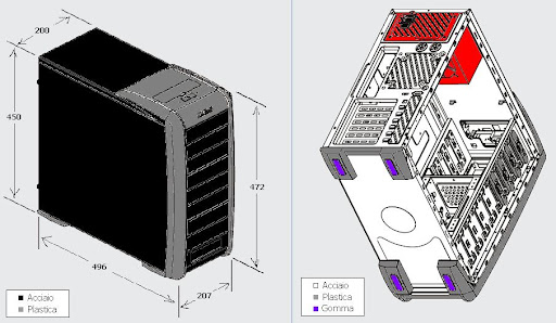

* Dimensione: 207 x 472 x 496 mm (LxAxP)
* Materiale: Acciaio e plastica
* Peso: 7,2 Kg

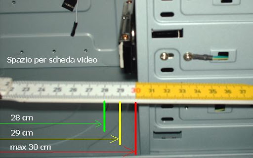

* Lunghezza max VGA: 300mm

* Spessore lamiera: 0.6 mm
* Altezza massima dissipatore CPU: 160 mm
* Velocità ventole: 1350 RPM
* Verniciatura lamiera: esterno nero ruvido - interno grigio

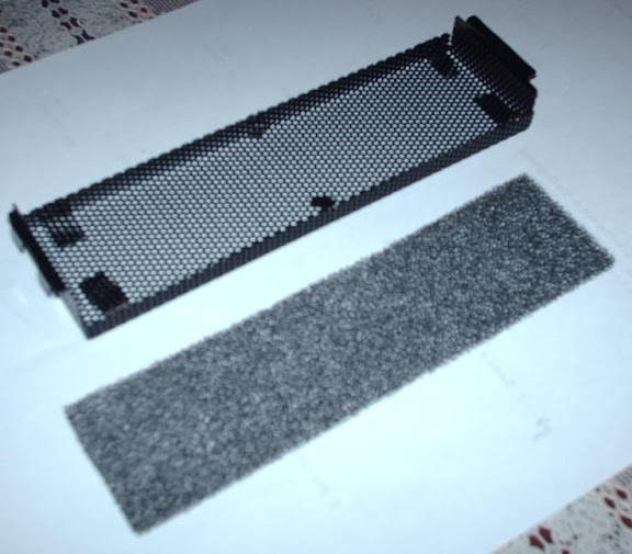

* Frontale con frame microforati e dotati di filtro antipolvere

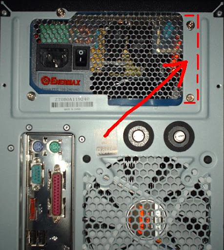

L'apertura posteriore per l'ali è un po' più piccola dell'ali e quindi copre parzialmente l'apertura per far fuoriuscire l'aria calda:
