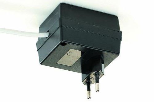

se il trasformatore è uno di quelli abbastanza pesanti e fatti cosi:
ed eroga, senza niente attaccato, una tensione continua di circa 17v, l'utilizzatore che c'è collegato può andare anche con la batteria dell'auto, a patto di controllare la polarità dei collegamenti. in tutti gli altri casi fai danni di sicuro.

La foto che ho postato è quella di un alimentatore a trasformatore lineare, invece la targhetta che hai riportato dice chiaramente Switching Adapter e chiaramente si tratta di due oggetti diversi.
