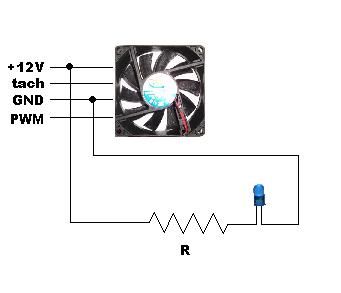

Se ho ben capito lo schema che mi proponi è il seguente:

sì, così la luminosità del led dovrebbe seguire la velocità della ventola.

No, così prende 12V continui.
Deve andare a prendere la corrente dal motorino elettrico.
...anche secondo me i 12V non cambiano perchè è un inserimento in parallelo del led ma come prelevo la tensione variabile dalla ventola?

L'alimentazione ai capi della ventola (cioè sul connettore) non può cambiare anche perchè nel mio pc ho anche una ventola pwm per l'afflusso d'aria nel case che preleva tensione da un molex dell'ali ed il segnale pwm sempre dalla sorgente comune alla ventola della cpu e funziona tutto correttamente... secondo me la ventola pwm ha un circuito che regola la tensione sugli avvolgimenti del motore partendo dai 12V, il segnale pwm non è usato come segnale di potenza (cioè non alimenta la ventola) ma ha il ruolo di una specie di potenziometro mediante il duty cycle. Intanto ringrazio tutti per l'interesse e vi dico che nel frattempo oggi ho sottoposto la questione anche ad un amico elettronico di un mio collega di lavoro dal quale intanto aspetto una risposta.
