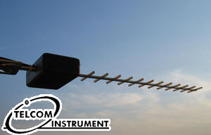

Sto cercando di fare un ponte wireless da 3,5km relativamente semplice (le antenne sono 2 Yagi da 16,5dB e si vedono anche se una e' in collina a circa 400mt di altezza). I cavi sono rg58 da 1mt e i router sono sul terrazzo montati in cassetta e alimentati tramite PoE.

Foto antenne:
