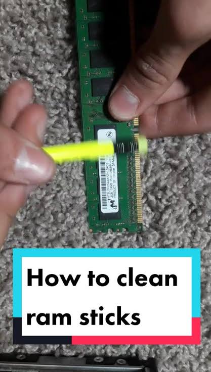

Old 16-09-2026, 10:06   #7
Oxyde
L'Avatar di Oxyde
Iscritto dal: Aug 2009
Città: AN
Messaggi: 3990
Originariamente inviato da babuz87 Guarda i messaggi
non ho mai provato con la gomma da cancellare, non si rischia che le briciole rimangano incastrate?
No vai tranquillo, è una tecnica spartana ma efficace:
https://encrypted-tbn0.gstatic.com/i...MB4sn2TgQ&s=10
ATTENZIONE a non far saltare qualche smd, devi andarci molto delicato
