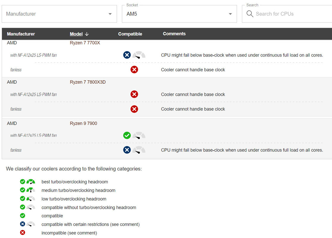

Se i modelli X3D scaldano meno, perchè come ho scritto sopra, non si riesce a dissiparli con un sistema semi-passivo?
Questa è la schermata (filtrata in CPU Compatibility list) da sito Noctua per NH-P1 con o senza ventolina inaudibile (12 dBA):
Alla fine della fiera, a me sembra che si ritornA semplicemente al wattaggio.
Fonte: https://ncc.noctua.at/coolers/NH-P1-68/cpu/all/AM5
Ovviamente anche i 7900X3d e 7950x3d sono incompatibili con nota "Cooler cannot handle base clock".
E' per questa ragione che prenderò un 7900 liscio ... non sono sicuro che abbia senso far girare un 7900X3D a...65W (no gaming ma uso di VM per cui la cache x3d potrebbe essere utile), ammesso che sia possibile.
Ultima modifica di giovanni69 : 18-06-2024 alle 08:11.

La cache è un componente delicato, nn puoi arrivare a temperature alte come altre parti del chip quindi si cerca di tenere un TDP più basso, vedasi anche frequenze meno spinte x le versione X3D rispetto ai modelli classici

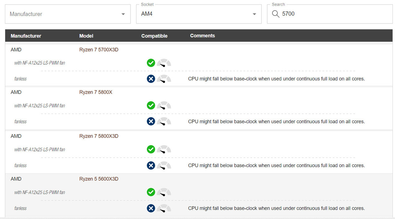

D'accordo ma - appunto - anche con un 7800x3d non si riesce a gestire nella tabella di cui sopra. Ed il suo TDP è 120W (vs un 65W di 7900 liscio). Idem quei 104W del 7700X sembrano non gestibili.
Ma poi un 5800x3D risulterebbe possibile:
Quindi pare tornare punto a capo: che ci sia X3D o meno, sembra che il problema sia il wattaggio.
Ma poi i 104W del 7700X non sono gestibili (prima tabella) ma lo sono i 105W del 5800X3d (seconda tabella qui sopra)
