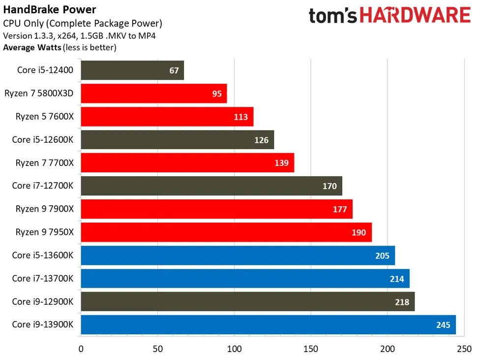

Fortunatamente x il fullhd nn ti servirebbe una scheda video over 1000 euro, x l'ambito lavorativo di solito nn si va oltre una 3060 poi
Sul pc prenderei una piattaforma am5, xke e longeva ed aggiornabile, va un pelo di più
https://cdn.mos.cms.futurecdn.net/c4...70-80.png.webp
https://cdn.mos.cms.futurecdn.net/2Y...70-80.png.webp
Supporta pcie5 sia x le vga che su slot m.2
Consuma meno
Vedi ryzen 7900X
Quindi ci abbinerei una asus b650E-e
Le ram sono buone entrambe e nn testate entrambe, proverei le Kingston x i timing migliori
Come ssd e vecchiotto vai di crucial p3 plus o p5 magari
L'alimentatore a questo punto è da valutare l, marca e modello esatto e da quanti anni è in uso, sennò cambialo direttamente con un 750W che ti regge qualsiasi scheda video futura in pratic, un classico Corsair rm750 o Nzxt C750 gold
X il dissi noctua sarebbe ottimo l'NH-D15 ma è ingombrante nn so se ci sta nel tuo case e potrebbe cozzare contro le ram
