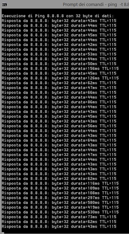

Ciao ragazzi, ho una linea adsl TIM (7mb/s) da molti anni, normalmente funzionava abbastanza bene (qualche caduta di portante rara, qualche rallentamento random ma non frequente). Da 1 mese a questa parte ho rilevato: qualche problema sulla linea telefonica (assenza beep beep, rete non utilizzabile, mentre la adsl in qualche modo funzionava); poi un rallentamento ababstanza frequente della navigazione, qualche caduta di portante, alcuni giorni totalmente senza inetrnet. Ho chiamato e hanno fatto controllare la linea dicendo che hanno risolto. A mio avviso ho ancora dei rallentamenti sulla linea abbastanza frequenti, del tipo alcuni siti si aprono a rilento, poi magari dopo 15 minuti torna a funzionare. Quando funziona, e faccio speedtest è tutto nella norma. Vi chiedevo se ci sono software o metodi per monitorare la linea adsl, perchè ho la sensazione che alterni momnti nella quale funizona bene (e i tecnici Tim avranno certamente provato in quel momento) ad altri nel quale i dati non mi arrivano con velocità acccettabile, o per qualche momento non arrivano del tutto.
Suggerimenti? Io ero rimasta al classico ping da fare manualmente da dos,
ma non sono molto pratica.
Grazie,
Simona
Test ping su google da dos in un momento nel quale "sembrerebbe" navigare: (l'ho fatto solo per qualche manciata di secondi)
Sbaglio o quelle risposte troppo lunghe indicano già qualche problema?
(lo dovrei fare nei momenti problematici...)

Tieni presente che il protocollo ICMP ha una bassissima priorità, di conseguenza le apparecchiature di rete rispondono e fanno passare i pacchetti quando non hanno di meglio da fare.
Questi sono dei valori di ping orribili, soprattutto per la loro irregolarità. Ci sono grossi problemi infrastrutturali che vanno ben oltre ai normali limiti dell'ADSL.
Comunque non c'è molto da monitorare su una linea ADSL, è sufficiente entrare nella pagina di configurazione del router e verificare i valori della linea.

Ciao grazie.
FTTC immagino sia fibra, mi sembra che la stiano portando in zona.
Immaginavo fossero orribili quei ping (in un momento "buono" di adsl..), quindi dovrebbero avere un valore stabile e immagino sotto i 50ms?
Anche per 1h?
Intanto però ho questa adsl, ma quando funzionava regolarmente a me bastava. Io vorrei solo contestare che la linea in questo periodo ha dei problemi, per quello chiedevo quale prove fare (oggi ad esempio funziona) ancora bene... (ma i ping sonoq uelli sopra, figuriamoci quando ha dei problemi).
La pagina del router che intendevi sarebbe questa? Ma come detto i dati a volte non arrivano, sembra instabile...
Ho rifatto il solito ping, in questo momento dove l'adsl sta rendendo il "meglio"...
Inizialmente è accettabile, ma poi dopo 15/20 secondi ecco che ha risposte lunghe...
Secondo me mi hanno detto che hanno risolto, ma senza nemmeno intervenire...

Assolutamente si, una linea ADSL per quanto scarsa, può avere una bassa velocità, ma il ping dev'essere sempre normale.

Il ping quindi sarebbe un buon strumento per capire se vi fossero problemi: ieri ad esempio era molto instabile (es: 80 pacchetti, media 230ms, con picchi di 2 secondi...). Però appena provato adesso, con 480 pacchetti una media di 50ms, non male, abbastanza stabile. Quello che suppongo io, è che questa adsl vada a singhiozzo, ogni tanto va bene, altre stenta a caricare pagine o addirittura non apre alcuni siti. Questo da 1 mese a questa parte, prima andava bene.
Per "non arrivano dati" intendevo non le statistiche del router, ma siti che non si aprono a random.
Ps: uso da sempre dns google.
Calcola che ho 3 pc, 4 router: attualemnte le prove le faccio su due differenti pc, 2 differenti router, 2 linee separate; questo per dire che improbabile che io abbia problemi su tutti i pc, su tutti i router...
Questo router è un Netgear 834, in effetti avrà 10/12 anni; l'altro però è un TPlink abbastanza recente. Calcola che uan decina di giorni fa, in un momento di down internet totale, questo Netgear almeno apriva qualcosa (solos critte a random..), mentre il tplink si rifliutava di darmi l'icona internet (giustamente direi).
Il mio intento è quello di essere sicura che il problema sia loro (secondo me si).

Dovresti fare la prova del ping su un pc/laptop un cavo lan collegato direttamente al modem adsl. Questo ti fa capire se il problema è sulla linea o se è interno alla tua infrastruttura.
Utilizzare dns pubblci su interfacce private è una cattiva abitudine che non serve pressoché a nulla.

Mi interesserebbe questa prova del ping nella mia rete (io per ora ho usato solo ping -t 8.8.8.8).
Ma come dovrei fare?
Forse dal pc faccio il ping con l'indirizzo ip del mio router? Solo che così controllo solo dal pc al router (che è a 1 mt di cavo lan), ma escludo dal router alla presa a muro- al cavo adsl in entrata casa... Suggerimenti? Potrebbe essere interessante.

Ho poi visto che anche con ping abbastanza decente (ma non del tutto stabile), comunque alcuni siti spesso si aprono a rilento.
Ho fatto una prova, ma non so quanto possa valere: ho fatto ilping dal pc verso il mio modem/router, rende 1ms fisso. Però poi rimane il pezzo di cavo verso la presa rj11 a muro, e dalla presa al cavo Tim che arriva sul muro di casa.

Grazie Kaya
Ok per il ping, ma deve avere tempi costanti e abbastanza veloci (diciamo che non fa mai qualche minuto con tutti a 45 (che mi sembra il valore più basso quando è ok), ma alterna sempre qualche valore molto lento (dipende dal momento del test).
La banda è 7mb, quando faccio spedtest mi rende sempre 6.80 circa; se guardassi a quello sembrerebbe funzionare.
Provo a scaricare quel programma di agcom e vedo cosa mi dice: ma il mio dubbio rimane. Esiste un test che mi possa dire che non è qualcosa della mia infrastruttura? Forse questo di agcom?
Una precisazione: la mia adsl è solo 7mb, ma quando funzionava non mi lamentavo... Mi lamento da qualche settimana a questa parte che è diventata instabile, e da parte loro dicono che va tutto bene...
L'unico modo concreto è quello di fare il test sulla stessa linea con un altro modem/router collegato con un unico computer usando il cavo di rete.
Tutto il resto sono solo test complementari.
Originariamente inviato da Simona85 Guarda i messaggi
Questo di agcom monitora anche il ping se non sbaglio.
E comunque fallo, così sposti la palla al fornitore che dovrà dirti che è tutto giusto..ma almeno hai qualcosa di scritto da cui partire.
Dopodichè si, 45 ms di ping è un ping buono per una adsl .

Originariamente inviato da Kaya Guarda i messaggi
Certo, quando eseguo dei test li faccio con più PC (uno alla volta ovvio), con diversi modem (uno alla volta). Se tutti rendono un risultato pessimo, la colpa è di Tim. Il problema di questa volta è che internet funziona, ma non sempre bene. In genere il problema era internet mancante, quindi era semplice capire che il problema fosse loro. Ieri in trada serata e stamattina ad esempio va "abbastanza" bene, senza grossi problemi. Devo aspettare un periodo di nuovo critico, che secondo me non tarderà ad arrivare.
Per il software agcom, mi sono registrata, al momento non ho ancora scaricato il programmino. Se facessi il test, non andrebbe usato pc e adsl per 24h. Quando avrò pessimi andamenti lo farò.
Intanto posso fare ogni tanto la verifica di agcom on line (di solito usavo speedtest), ma quando faccio questi test (in questo perido di instabilità), down e up sono sempre su valori normali. Quelo di agcom mi ha reso un ping di 35, secondo me fasullo. (in genere sono sui 45).
Il ping difficilmente è fasullo: dipende semplicemente dove lo fai.
E' chiaro che se vai a pingare il server più "vicino" avrai un ping migliore di un server situato in Australia (rispetto a noi).
Magari il server di Agcom si trova vicino al mix di milano, rispetto al google (8.8.8.8 è uno dei dns di google) che usi di solito per i test.
Kaya è offline   Rispondi citando il messaggio o parte di esso
Old 11-10-2022, 13:20   #17
Simona85
Iscritto dal: May 2008
Messaggi: 4284
Infatti hai ragione, evidentemente il ping che prova agcom è più vicino a me: comunque normalmente ho ping intorno a 42/47, direi buoni; i dati forniti dal modem su attenuazione e rumore sono sempre buoni; il down e up in linea con quello da contratto.
Devo solo monitorare quando mi arriveranno ancora dati a singhiozzo, come da 3 settimane a questa parte; sembra che alterni momenti normali ad altri complicati. Adesso va "normalmente".
Da profana mi verrebbe da pensare a un contatto "loro" ballerino (morsetti, cavi loro ecc)
Anche perchè il problema era iniziato dal telefono fisso (morto!); poi caduta di portante (spesso); poi dati rallentati, fino a due giorni senza internet.
E loro non hanno trovato nulla, diciamo che si è "sistemata" da sola...
Ma quando mai... sarà in bilico. Vedremo.
Intanto facciamo una breve lezione.
Il PING è il tempo che ci impiega l'informazione a partire dal tuo pc e arrivare al server.
Perdonami, ma no.
Il ping è il tempo che ci impiega l'informazione a partire dal tuo pc e arrivare al server, venire elaborato e tornare indietro.
Quindi oltre al tempo fisico di viaggio c'è anche il tempo di elaborazione della richiesta. Con una qualsiasi apparecchiatura di rete con cpu sotto stress, il ping aumenta, perchè l'apparecchiatura di rete fa prima il suo lavoro, poi soddisfa le richieste futili.
Premesso questo, se i risultati sono i medesimi su due linee adsl attestate alla stessa centrale, come mi sembra di capire:
Il problema è sulla saturazione della centrale stessa, e sicuramente non verrà risolto, visto che le adsl sono comunque in via di dismissione.
La tua linea elettricamente è eccellente, e un guasto sul rame non si sistema da solo. Semplicemente non investono più sulla manutenzione delle centrali adsl e probabilmente quando sei stata senza linea era saltata una scheda e ne hanno trovata una di recupero.

Originariamente inviato da OUTATIME Guarda i messaggi
Perdonami, ma no.
Si corretto. Non sono stato preciso nella spiegazione.
Potrebbe essere, infatti in zona stanno collaudando la fibra, e credo che si siano dimenticati di chi paga l'adsl...
Per guasto intermittente sulla linea (entrata casa-colonnina davanti casa-centralina Tim a 200 mt), intendevo che magari un innesto, o magari un cavo, potesse avere un contatto malmesso lungo il percorso), o cavo magari schiacciato e leso...
Comunque appena sarà disponibile la fibra passerò a quella, il cavo in strada l'hanno già posizionato, dovrò però capire che cavo dovrà essere introdotto in casa (e dove dovrebbe passare, immagino stesso condotto del telefonico).
