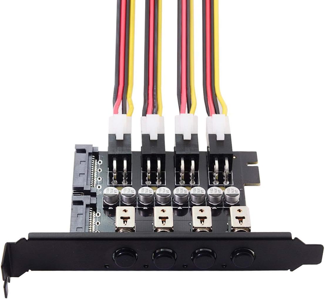

intendi uno di questi?
secondo lo schema, da sinistra verso destra, dovrei mandare il 12v positivo al primo pin sopra e negativo sotto, poi positivo 12v al terzo pin in alto e positivo 5v al terzo in basso, il quarto pin di sopra e quello di sotto sembrano quelli che chiudono i circuiti quando il relè viene eccitato, il secondo pin sopra e quello di sotto dovrebbero essere normalmente chiusi
per eccitare il relè quindi basta un ben più comune interruttore semplice a 2 pin o un deviatore a levetta a tre pin
tutto corretto o mi son perso qualcosa?

Il relè dovrebbe avere il comune 1P e il normalmente chiuso 1T e normalmente aperto 2T, quel relè dovrebbe andare bene.
Però se devi pilotare 4 dischi la scheda wireless a 4 canali non va bene, o la 8 canali, che non so se esiste, o devi modificare la scheda montando sottosopra dei rele a doppio scambio e fare tutto filato e saldato togliendo le morsettiere.
Ma devi comunque vedere lo spazio che hai nel case se hai una scheda itx non so quanto sia grande il case.
Quella sullo slot a 4 pulsanti va bene, se hai il case a portata di mano, per me andare sotto la scrivania a premere i tasti è improponibile.
Anche quì, se non hai spazio devi piazzarlo in qualche modo da qualche parte, resta da vedere coem mettere tutto dentro e tenere i tasti accessibili .
in realtà avevo anche pensato a quella scheda wireless che controllasse i 4 relè a doppio scambio, cosa che farebbe comunque lievitare di molto il costo, l'idea di una centralina wireless mi entusiasmava parecchio ma credo di doverla mettere da parte perchè ho letto di molta gente che ha problemi di interferenza e si è ritrovata ad avere porte e cancelli aperti a random... non vorrei che ciò accadesse mentre uno degli hdd sta scrivendo...
Un altra soluzione da valutare può essere quella di usare una scheda relè usb, che comunque ocupa il suo spazio e bisogna collegarci i fili di in e out 12v/5v, probabilmente anche per questa occorre una 8 canali o sostituzione relè con quelli a 2 scambi, inoltrre il pilotaggio devi farlo da sistema attivo quindi non puoi pilotare dichi con sistema a bordo.
minchia ma ne sai una più del diavolo, non conoscevo neanche queste, in effetti mi rendo conto che sono piuttosto grandi e non ci stanno
riaprendo il case mi sono reso conto che non posso prendere nemmeno il selettore già fatto, ho dimenticato di aver dovuto ostruire lo slot obd con un cavo dell'alimentatore
in definitiva credo che mi convenga prendere 4 relè doppio scambio oppure 8 scambio singolo da accoppiare, 4 interruttori on/off e installare questi ultimi all'esterno del case, tanto li dovrei movimentare poco (e avere la soddisfazione di aver realizzato qualcosa)
mi chiedevo se conviene mettere anche un condensatore per ogni linea, a monte del relè:
alimentatore - linea 5v - condensatore - relè - periferica
alimentatore - linea 12v - condensatore - relè - periferica

Sulla questione interferenze non credo sia così, o quantomeno poco probabile, il segnale deve arrivare nel case metallico e un conto è da 1-2 metri un conto è dalla strada , ammettendo che intorno casa tua ci sia qualcuno con telecomando copia del tuo.
Lo stesso per il tuo telecomando che possa attivare altro.
Io e altri che conosco ne abbiamo svariati di questi aggeggi da molti anni e non ho notizie di incidenti del genere, certo potresti ritrovarti capitan ventosa a casa.
Ultimamente, su un unico telecomando a 4 tasti ho configurato 2 tasti per allarme garage, 1 tasto per una luce in garage l'altro per il cancello elettrico (il buon elettricista a messo un comando credo cinese per riparare il cancello del condominio) magari avrò notizia di cancello aperto o luce accesa indesiderati.
Per i condensatori non so, io non li metterei(sulla mia scheda non ci sono ) non so se possono servire, poi basterebbe 1 sulla linea di ingresso tanto non è che li accendi tutti contemporaneamente, se pensi allo spunto iniziale di accensione.
