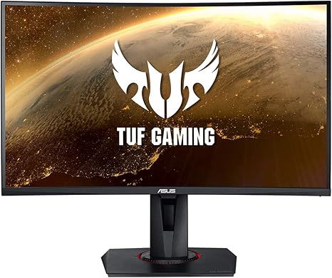

Asus TUF Gaming VG27WQ
Questo thread è rivolto ai possessori del monitor VG27WQ per scambiarsi opinioni, pregi e difetti di questo interessante display ASUS.
Esiste già un 3d per il monitor VG27AQ ma nulla ha a che vedere con questo display in quanto l'AQ dispone un IPS piatto e non di un VA curvo come il WQ.
https://www.asus.com/it/Monitors/TUF-GAMING-VG27WQ/
Riporto brevemente le caratteristiche così come scritte sul sito:
  • Monitor da 27 pollici WQHD (2560x1440) 1500R con frequenza di aggiornamento ultraveloce a 165Hz, progettato per i giocatori professionisti e per un gioco coinvolgente
  • Tempo di risposta di 1 ms (MPRT) per un gameplay fluido e tecnologia ASUS Extreme Low Motion Blur (ELMB ™) per ridurre ulteriormente il ghosting e la motion blur
  • FreeSync™ Premium equipaggia i giocatori professionisti con un'esperienza di gioco fluida e senza strappi al massimo delle prestazioni. Non ci sono compromessi, gioca con sicurezza con un'alta velocità di aggiornamento, una bassa compensazione del framerate e una bassa latenza.
  • La tecnologia High Dynamic Range (HDR) con gamma cromatica professionale offre contrasto e prestazioni cromatiche conformi alla certificazione DisplayHDR™ 400
  • Dispone di un supporto ergonomico per offrire ampie regolazioni di rotazione, inclinazione e altezza
Innanzitutto riporto la mia esperienza dopo un paio di settimane di utilizzo.
A livello costruttivo sembra veramente ben fatto, i bordi sono praticamente inesistenti, la base si fissa in pochi secondi, l'ergonomia è buona anche se non è possibile utilizzare la funzione Pivot.
Personalmente arrivavo da un 25'' DELL U2515H che all'epoca era un buon display QHD a 60hz, ero alla ricerca di un monitor sempre QHD ma leggermente più grande e soprattutto avevo una voglia matta di provare il gsync/freesync e mi sono invaghito della curvatura.
Il budget era intorno alle 400€ per cui già era chiaro che dovevo rivolgermi alla fascia media del mercato, sta di fatto che monitor curvi da 27 con risoluzione QHD e 165hz di refresh se ne contano veramente pochi sul mercato, mettiamoci pure che avevo un limite di altezza di 45cm poichè doveva entrare in un mobile, la scelta è stata praticamente obbligata!
Appena acceso fa veramente impressione, non tanto per l'effetto WOW del display curvo che è qualcosa di veramente fantastico, quanto per il fatto che la luminosità è talmente alta che pare una lampada abbronzante.
Capisco che Asus deve "colpire" l'utente ma almeno che non siate con il pc sotto il sole di agosto è facile capire che le regolazioni di fabbrica sono tutte troppo sparate.
Purtroppo non esistono ancora a livello globale recensioni professionali su questo monitor per cui la calibrazione al momento la sto facendo ad "occhio", per cui è molto molto soggettiva.
Premetto che all'interno della confezione ho trovato un cavo DisplayPort che ho utilizzato per connettere la mia GTX1080, ovviamente è OBBLIGATORIO utilizzarlo se si vuole utilizzare la funzione G-SYNC di nvidia poichè funziona solo su quello.
Inizialmente la mia GTX1080 accendeva il display solo entrando in windows, era impossibile visualizzare il bios o la schermata di caricamento, il segnale del monitor risultava assente. Girando sui forum ho scoperto che esiste un nuovo firmware nvidia che aggiorna le porte DisplayPort e risolve anche questo problema https://www.nvidia.com/en-us/drivers...fi-update-x64/
L'utilizzo del mio PC è misto tra lavoro e gioco, la stanza è moderatamente illuminata e lo schermo è perpendicolare rispetto alla finestra.
Per comodità riporto di seguito i parametri che sto utilizzando con soddisfazione da una settimana che non affaticano la vista e rendono molto bene con qualunque contenuto:
**aggiornato dopo calibrazione a 100cd/mq 6500k
Modalità RACING MODE
Brigthness 7
Contrast 85
Color Temp. 87-94-92
Trace Free 60 o 80
Vivid Pixel 0
Adaptive Sync ON
Shadow Boost None (Da provare su giochi tipo Tarkov o con zone molto scure)
La risoluzione impostata su Windows è 2560x1440 a 144HZ , purtroppo c'è qualche bug lato nvidia per cui se imposto lo schermo a 165HZ la GPU non scende più in IDLE di frequenze e invece di consumare 12W ne consuma 44!!
Ag oggi il monitor non ha la certificazione NVIDIA GSYNC COMPATIBLE ma attivando la funzionalita vi assicuro che funziona senza intoppi.
Tra i pregi possiamo sicuramente elencare:
COLORI
LUMINOSITA'
NITIDEZZA
TEMPI DI RISPOSTA
tra i difetti:
BRIGHTNESS FLICKERING su alcuni giochi se ci sono forti oscillazioni tra gli FPS. Non è particolarmente visibile ma c'è, ad alcune persone potrebbe dare fastidio, a me personalmente non importa nulla.
CLOUDING intorno allo schermo, è veramente poco e lo si nota più che altro di sera con le luci soffuse, ci sono alcune aree più illuminate di altre ma è qualcosa che accomuna tutti i VA curvi con retroilluminazione WLED. Ad ogni modo con i parametri che ho impostato sopra si azzera quasi completamente.
Concludo dicendo che non è possibile utilizzare contemporaneamente la funzione ELMB ed il Freesync/Gsync contemporaneamente a differenza invece del VG27AQ che può farlo.
Chi possiede il monitor contribuisca come meglio può portando la propria esperienza.
Saluti
